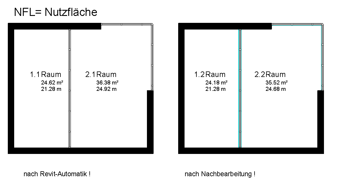

Habe ich schon seit Jahren moniert; ist wohl nicht möglich:
Bei Fassaden/verglasten Innenwänden (Pfosten-Riegel-Konstruktionen)wird die Raumbegrenzung ( sowohl innen (NGF) als auch außen (BGF) auf Mitte der Verglasung; und nicht Innenseite/Außenseite der Pfosten angelegt. man muss jedesmal manuell nachbessern! kann sehr aufwendig sein. Nachbesserung bei jeder Änderung!
Lässt sich auch nicht im Bauteil anlegen; man kommt da nicht rein!

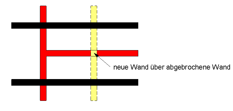

weiteres (seit Jahren moniert: )
- Wände (Phasen): nach Abbruch einer Wand; neue Wand wird nicht über abgebrochener Wand als komplett neu dargestellt, sondern wird durch abgebrochene Wand ausgeschnitten.
neue Wand sollte generell über abgebrochener Wand dargestellt werden!

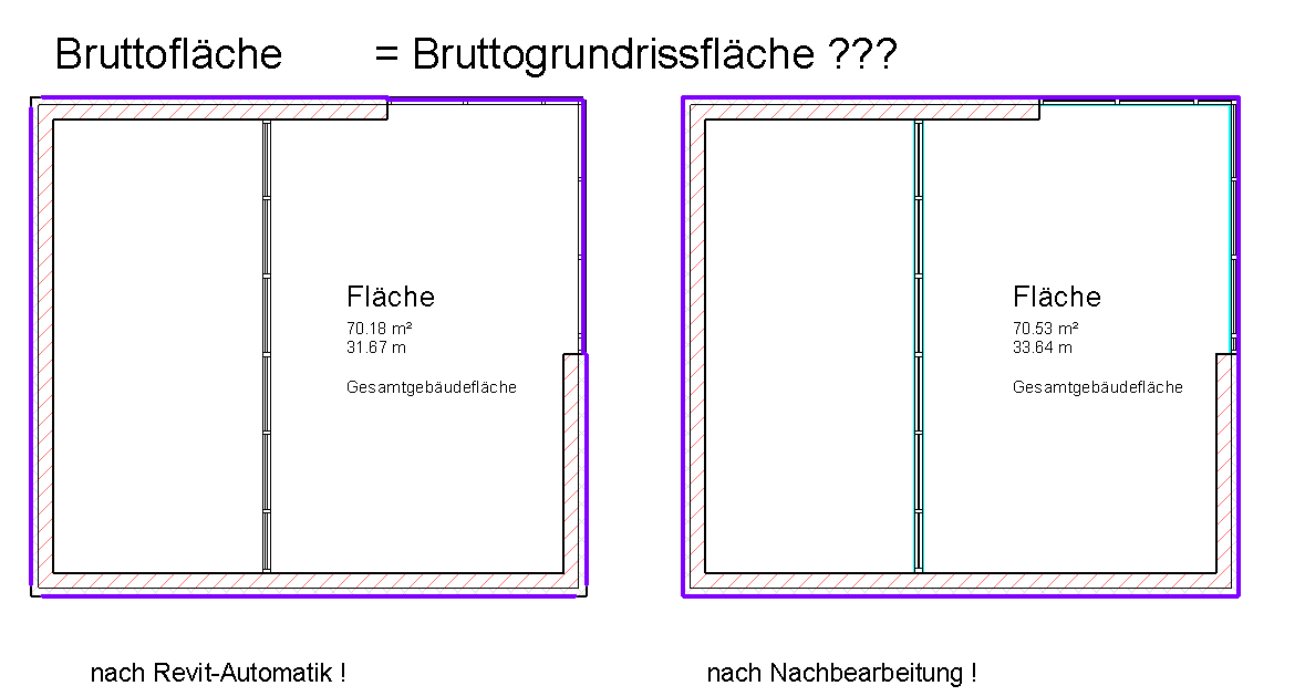

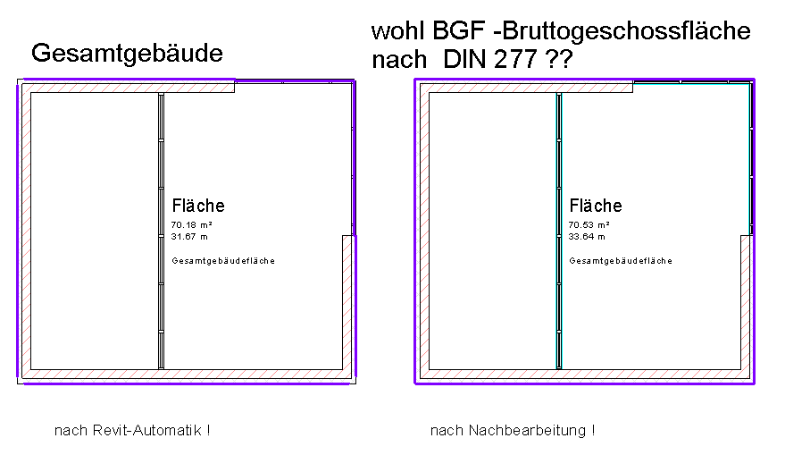

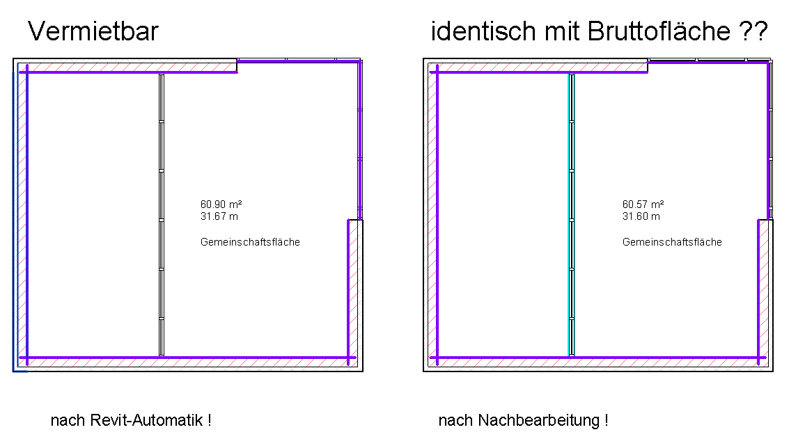

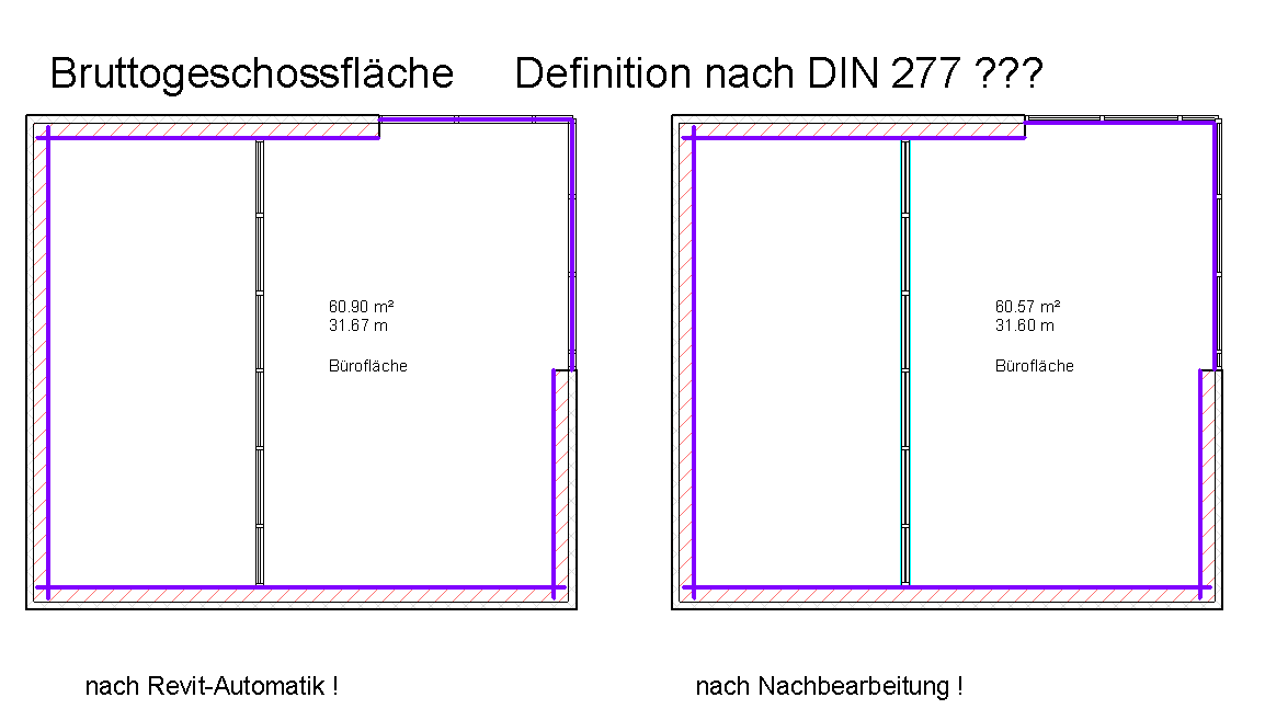

Nachtrag zum Fehler bei Fassaden/Flächen vom 02.10.2013:
- Bilder im Anhang, die Unterschiede kann jeder selbst sehen!
Mit den Definitionen happert es auch gewaltig.
Von DIN 277 Bezeichnungen haben die Entwickler wohl auch noch nichts gehört!
Wie kann man das auf die "wish-list" bringen ?

Das Problem betr. Raumkante in Glasmitte setzt sich natürlich fort bei der " automatischen" Erstellung von "Unter"-Decken. Auch hier muss manuell nachgearbeitet werden. Sonst auch falsche Werte in den Bauteillisten !!
