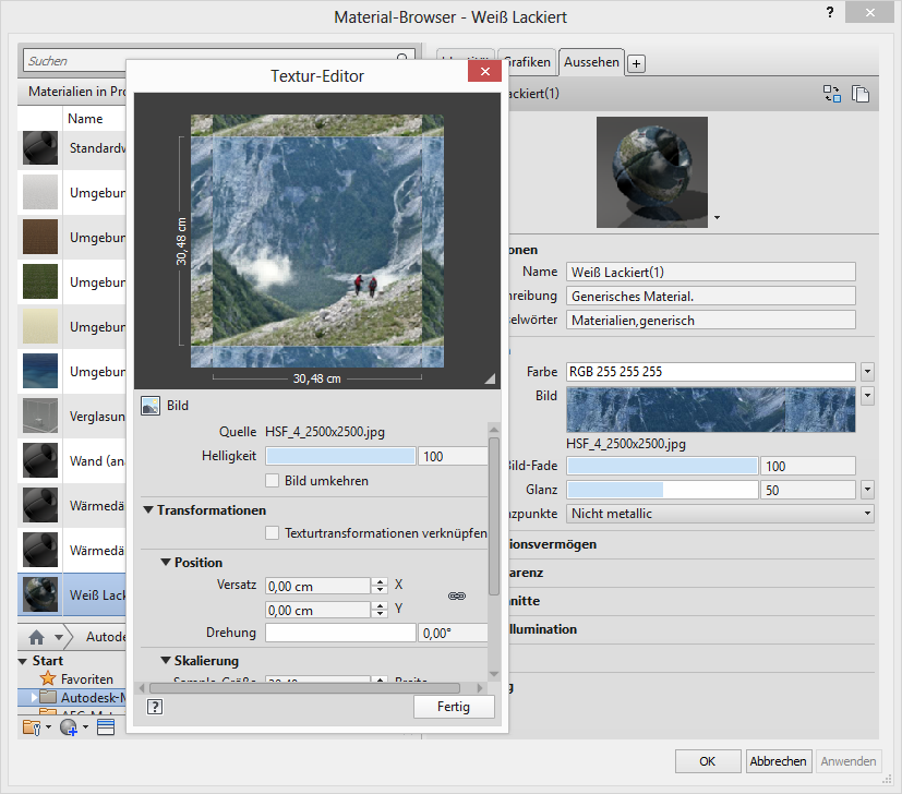

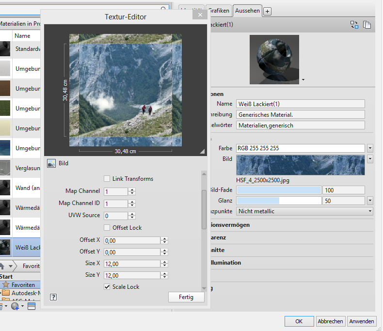

Moin zusammen !
Trotz der richtigen Verlinkung der Sprache (bei mir Deutsch  )
öffnet der Material-Browser den Textur-Editor beim ersten Öffnen eines Materials immer in Englisch. Beim zweiten Öffnen (nach komplettem Schließen des Browsers) dann in Deutsch. (Bilder im Anhang)
Nicht nur hier auf meinen Laptop, sondern auch im Büro auf allen Rechnern.
Gruß, Bernhard
