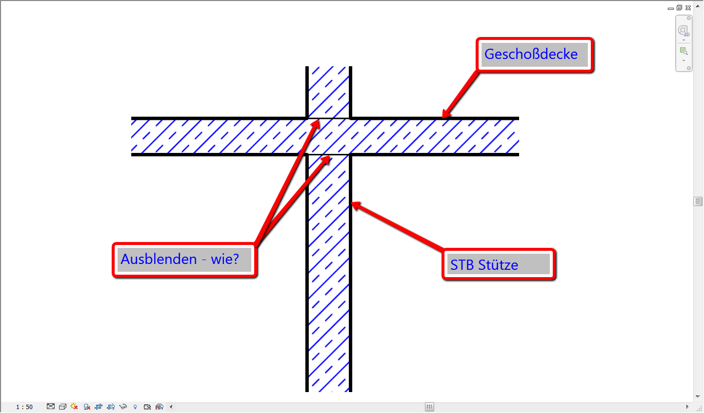

eine banale Sache, finde aber nicht, wie ich es machen kann: wie kann ich die dünne Schnittlinie zwischen einer Betondecke und z.B. einer Betonstütze, die verbunden sind, ausblenden?
Sergej

Hallo Sergej,
bei mir tauchen diese Trennlinien nur auf, wenn die Teile aus unterschiedlichen Materialien bestehen.
Und dann sind die Linien ja auch richtig.
Beispiel: Stütze Fertigbeton, Decke Ortbeton. => Linien aufrecht den Stützen folgend.
Stütze Ortbeton, Decke Ortbeton => keine Linien
Gruß, Bernhard

Ach so... Ich habe für meine Decken eine Kopie des Beton-Materials erzeugt um NUR Transparenz ändern (wegen Optik bei der Arbeit). Der Rest ist identisch, reicht offensichtlich, um die Kopie als Komplett neues Material zu erkennen. Revit halt...
Gut zu wissen...  Danke Bernhard!

bei der Verwendung von Phasen ( Neubau/ Bestand..) erstellt er die Trennlinien übrigens trotz identischen Materials.
Scheint ein bug zu sein.
