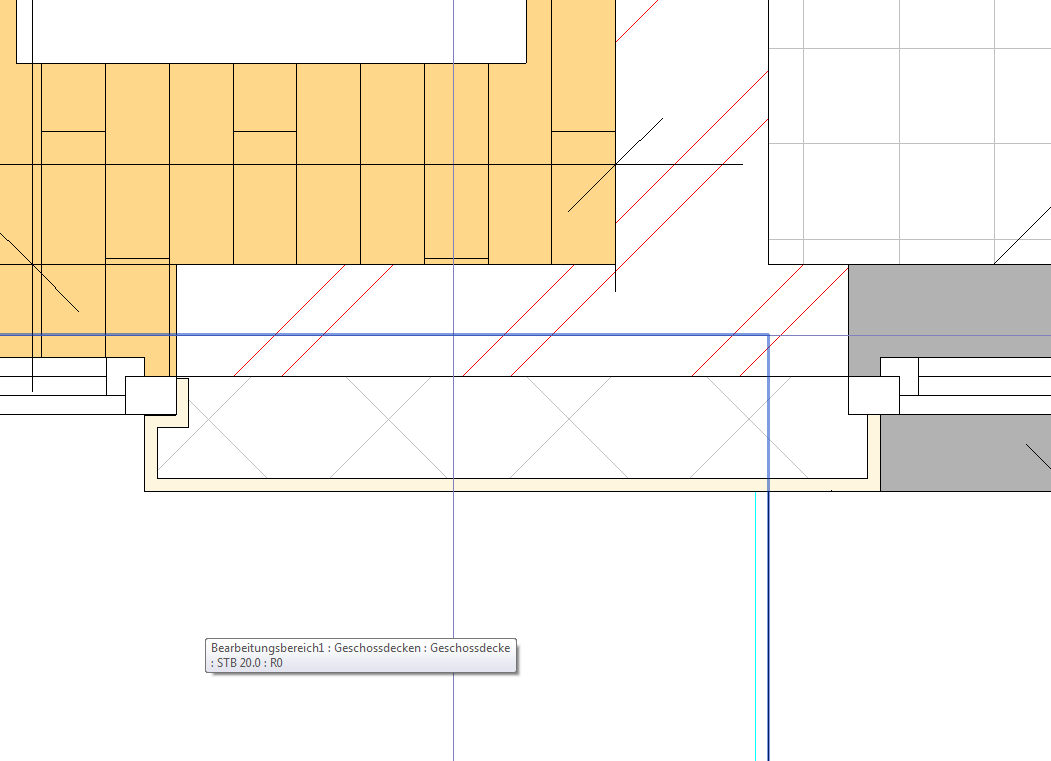

kann mir jemand sagen an welcher Stelle ich suchen muss, damit beide Leibungen wie die rechte aussehen?
Gruß Thilo

Hab es rausbekommen!
Man muss die Referenzebene an der Aussenkante Rahmen als Wandabschluss definieren.
Gruß Thilo
