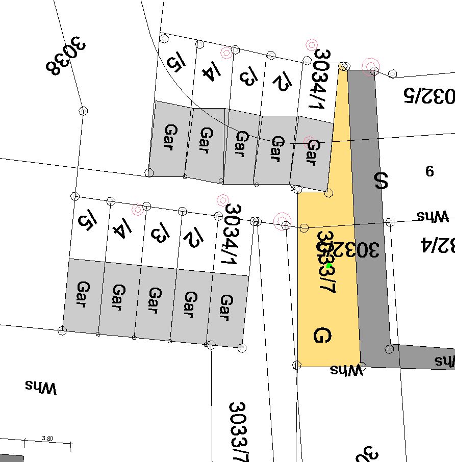

ich importiere ein dxf. Die Datei sieht im AutoCAD perfekt aus. im Revit verhaut es alle Linien. Ich habe schon mit allen Importoptionen rumgespielt, erhalte aber kein anderes Ergebnis. Und das Schlimmste ist, beim Azubi, der das selbe vor wenigen Wochen gemacht hatte, hat es perfekt funktioniert. Im Screenshot sieht man dessen Garagen und meine
Woran könnte es denn liegen?
LG Seiti

Hallo Seiti,
habe das gleiche schon festgestellt.
Bei mir war es ne veraltete Grafikkarte.
Weiß nicht mit was dein Azubi arbeitet, aber prüfe mal ob du alle neuen Treiber drauf hast.
Wenn du mit Linien abgreifen drüberfährst siehst du auch das die Linien eigentlich korrekt aus der dxf ankommen.

Hallo Seiti,
manchmal hilft es schon die in der DWG vorhandenen Blöcke aufzulösen. Ich habe oft das Probleme mit Schraffuren die total verzerrt werden.

vermutlich ist meine Antwort längst überholt. Ich hatte einmal ein ähnliches Problem. Beim Verlinken eines DXF-Plan vom Vermesser erschienen alle Linien extrem verzerrt. Bei mir lag das daran, das Vermesser ihren Plan nach dem geografischen Nullpunkt des Gauss-Krüger-Koordinatensystems ausrichten. Das war eine Entfernung des Grundstücks zum Ursprung von mehreren 1000 km. Revit kann mit grossen Distanzen nicht sonderlich gut umgehen. Nachdem ich das gesamte Grundstück mit auf einen definierten Projekt-Nullpunkt verschoben habe und dann in Revit verlinkte mit Urprung zu Ursprung war alles paletti.

Hallo Bernd,
weil ich grade wieder mit dem selben Problem kämpfe, habe ich mal die Nullpunktverschiebung gemacht. Das scheint es bei mir nicht zu sein.
Gruß Seiti

Jetzt habe ich  mal alle Blöcke aufgelöst und die gesamten Linien im AutoCAD auf einen Layer gelegt ... dann gings.
