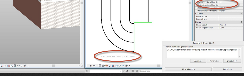

ich versuche verzweifelt eine Treppe zu erstellen. Leider bekomme ich ständig Fehlermeldungen.
Ich hoffe aus meinem Anhang geht hervor wie ich mir die Treppe vorstelle.
Ich weiß nicht ob es daran liegt, dass die Steigungen immer aus mehreren Linien bestehen? Es ist immer ein langes gerades Stück + 2 Bögen + 2 kurze Enden.
Ich bitte um Hilfe.

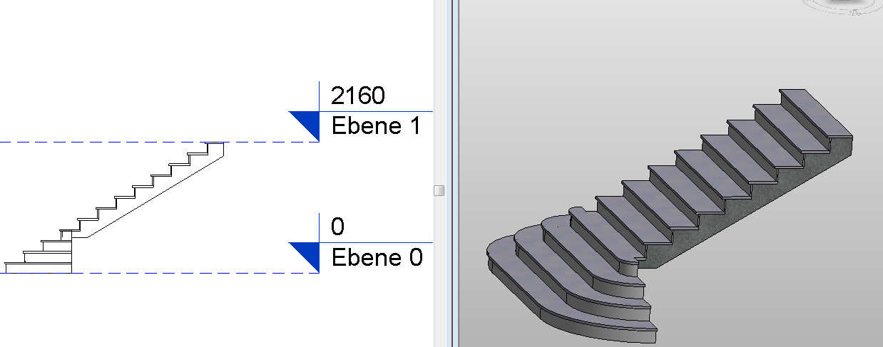

Hallo Foad,
soweit ich das sehe, hast Du eigentlich alles richtig gemach.
Nur es fehlen noch ein paar Steigungen.
Ich habe das mal nachgestellt.
Gruß, Bernhard

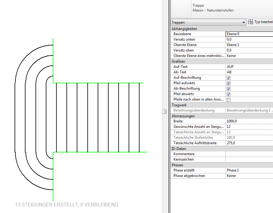

Achso, Revit will unbedingt von Ebene 0 auf Ebene 1?
In meinem Projekt soll die Treppe von der Geländeoberkante bis zur Unterkante der Eingangstür. Für die Höhe der Unterkante hatte ich noch keine Ebene Angelegt.
Nachdem ich alle Steigungen eingetragen hatte, kam leider ein schwerwiegender Fehler xD Aber ich habe es noch mal ausprobiert und es scheint wirklich daran zu liegen.
