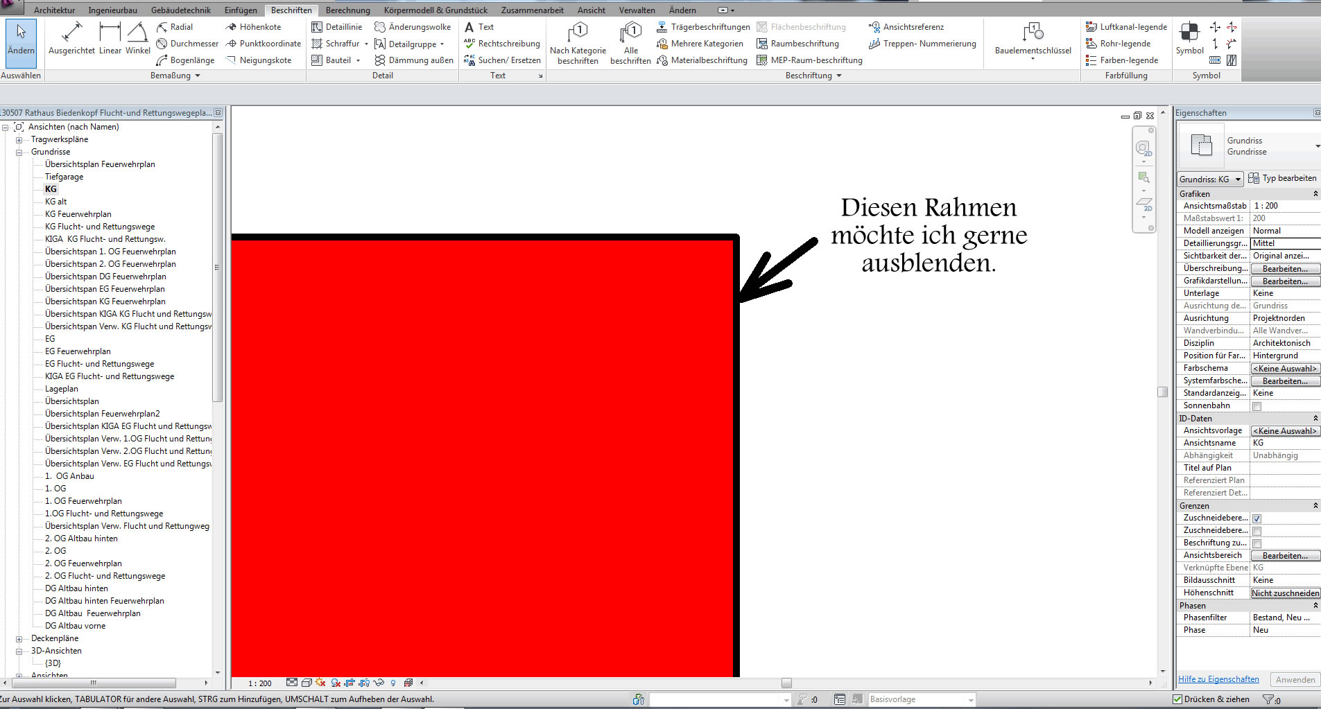

wenn ich in Revit 2013 einen Bereich mit einer Schraffur fülle, wird diese immer von einem schwarzen Rahmen umfasst. (siehe Anhang)
Gibt es eine Möglichkeit diesen Rahmen auszublenden oder umzufärben?
Bin für jeden Tip dankbar!!

Hat funktioniert!
Danke!
