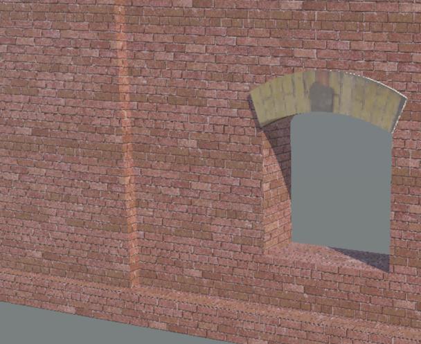

Hallo Foad,
hier die reparierten Links:
http://i.imgur.com/NTeLh91.jpg
BTW: Bilder oder andere Anhänge bitte hier im Forum hochladen !!
Zu Deiner Frage: Ja, das ist machbar.
Du solltest Dir meiner Meinung nach mal das Mappen von Materialien anschauen. Die Steine der Fensterstürtze sind so ein Fall. Blos nicht ausmodelliern ! Nur andeuten und mit Material-Map versehen.
Weiter solltest Du Dich mit "Projektfamilien" befassen. Ggf. lassen sich die Mauern so einfacher (mit den ganzen Vorsprüngen) erstellen.
Im Anhang eine kleine Ansicht als Beispiel (Bogen ist von Deinem Bild)
Gruß, Bernhard

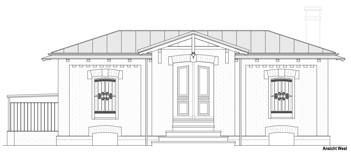

Danke für die zügige Antwort.
Wieso gehen denn meine Bilder Links nicht mehr? Komisch...
Dein Lösungsvorschlag ist Interessant und mit etwas tüfteln kann ich das bestimmt verfeinern. Aber so Detailreich wie in meinem Anhang hier wird bestimmt schwer (ich hoffe das anhängen hat funktioniert. habe diesmal das Forum genutzt).
Diese Ansicht dient mir als Vorlage. Ich denke dann muss ich doch CAD nutzen oder?
