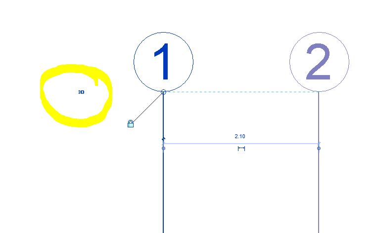

Guten Tag,
ich habe eine abhängige Ansicht, die ich mit dem Zuschneidebereich auf die gewünschte Größe verkleinert habe.
In der abhängigen Ansicht und dann auch im Plan werden mir außerhalb des Zuschneidebereichs noch die Achsen inklusive Achsbeschriftung angezeigt. Das passt dann leider nicht mehr auf meinen Plan.
Gibt es eine Möglichkeit diese "Sonderbeschriftung" auszustellen? Die Achslinien innerhalb des Zuschneidebereichs sollen drin bleiben, nur alles außerhalb des Zuschneidebereichs soll abgeschnitten werden.
Timo

die Achsen kann man einfach verkürzen und die Achsenbeschriftung unter Eigenschaften-> Typ bearbeiten -> Symbol <keine Auswahl> oder Draufsichtsymbole Ende 1/2 weg klicken Ausschalten

Die Achsen werden dann aber leider in allen Zeichnung gekürzt.

man sollte dasRaster zuvor natürlich ansichtspezifisch > 2D schalten. Einfach auf das 3D-Symbol klicken und schon ist es nur in dieser Ansicht so, wie Du es haben möchtest.

Und das geht auch bei abhängigen Ansichten?

Ahhh,
jetzt hab ich schonmal eine Teillösung. Bei einer abhängigen Ansicht sind die Achsen schon auf 2D gestellt.
Der Trick ist: Wenn ich die Achse anklicke wird am Ende der Achse ein Punkt und ein Kreis angezeigt.
Klicke ich auf den Kreis und verschiebe es, wird alles und überall mitverschoben. Zoome ich näher ran, so dass ich den Punkt fangen kann, kann ich alles verschieben ohne das es sich in den anderen Zeichnungen ändert.
Bei der perfekten Lösung wäre es allerdings sehr angenehm, wenn ich es doch einfach ausstellen könnte. Jetzt muss ich ja noch in jeder Ansicht in der ich es ändern will hineingehen und es ändern.
