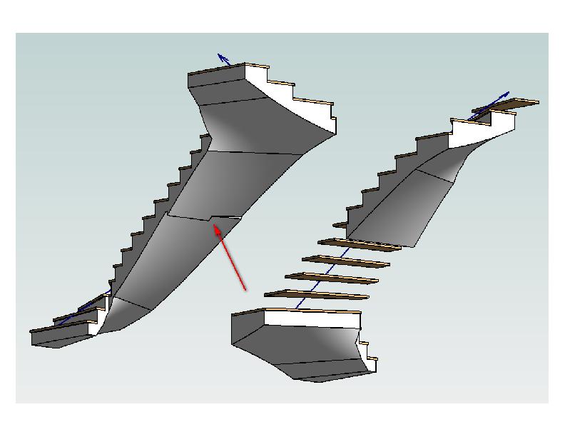

habe ein merkwürdiges Problem mit einer Treppe:
die Treppe wird im Grundriss korrekt dargestellt, in der Oerspektive und im Schnitt gfehlt jedoch ein Zwischenstück. Wird die Treppe gespiegelt verschwindet das Problem. Leider brauche ich aber die nicht gespiegelte Variante. Hänge die Problemtreppe in den Anhang.
Schöne Grüße, efge

nach Download und Umbenennung in Treppe.rvt erhalte ich den Fehler: "Fehler beim Öffnen des Dokuments".
Welche Revit-Version hast Du?
Ich hatte als erstes mal probieren wollen, deine gespiegelte Treppe noch einmal zu spiegeln. Würde das ursprüngliche Problem nicht lösen aber vielleicht entschärfen? Vielleicht klappts damit ja?

Hallo Bernd, arbeite mit Revit 2013. Das mit dem 2x Spiegeln habe ich schon versucht, bringt aber keine Lösung.

Hallo FG,
auch wenn's nuicht wirklich hilft: Ich kann das Problem nachstellen.
Irgendwie hat auch die'intakte' gespiegelte Treppe einen Hau...
Weiter eingedrungen bin ich aber nicht,
die nächsten Versuche wären m.E.:
- Laufplattendicke manipulieren
- Geometrie verändern
Heiko

Danke Heiko,
versuche es mit der Plattendicke. Geometrie sollte nicht geändert werden, da doie Treppe hja so gebaut werden sollte (auch wenn Revit es nicht schafft).
Schöne Grüße, efge

Habe Lauftyp und Podessttyp mit verschiedenen Stärken versucht (50mm bis 300mm):keine Änderung im Verhalten.
