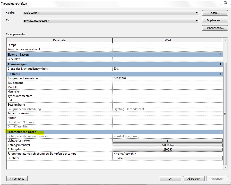

habe zwei verknüpfte Projekte Architektur und TGA.
Die Leuchten wurden im MEP Projekt platziert.
Wie erwähnt kann ich die Leuchten für Rendering im verknüpften Architektur Modell benutzen?

grundsätzlich ja, allerdings besitzen viele Leuchten aus MEP keine Lichtquelle und müssten editiert werden.
Überprüfen kannst Du es, indem Du mit der Maus auf eine Leuchte gehst und mit der TAB-Taste selektierst. Sollte die Leuchte eine Lichtquelle besitzen, dann müsste in den Typeigenschaften der Eintrag Fotometrische Daten existieren.

glaube du hast mich nicht verstanden. Die Leuchten werden im TGA Projekt erstellt und im verknüpften Architektur sichtbar und auswählbar(TAB), aber wenn man Rendern möchte dann kann man sie nicht benutzen.
Ein weiteres Dilemma ist die Erzeugung von Schlitzen. Die Schlitzen machen die TGAler deshalb brauchen sie Berechtigungen das Architektur Projekt zu bearbeiten.
Und das bringt mich zum Gedanken das es eigentlich Sinn macht das alle in einem Projekt arbeiten sollten und nicht zwei oder mehrere Verknüpfte Projekte zu erstellen, oder ?

Nein, Du hast nicht richtig gelesen. Auswählbar ist per TAB alles, was verlinkt ist, aber wenn die MEP-Leuchten keine Lichtqellen besitzen bzw. kein transluzentes Material, dann können sie auch kein Licht emittieren. Daher schrieb ich ja > editieren > heißt bearbeiten.

Habe dich genau verstanden. Alle MEP-Leuchten haben eine Lichtquelle, trotzdem kann ich sie fürs Rendering nicht benutzen.

Und auch das adäquate Material für den Emitter?
Wir konnten bis dato alle MEP-Leuchten zum leuchten bringen.

Habe es geschafft. Leider kann man aber auf dieser weise einzelne Leuchtengruppen auswählen. Man kann nur gruppierten und nicht gruppierten ein/aus schalten. Ist aber für meine Bedürfnisse egal.
