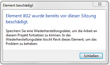

ich habe mit R2013 eine R2012 Datei geöffnet, bearbeitet und wieder
abgespeichert. Nur wollte ich das Projekt wieder Öffnen und bekam diese
Fehlermeldung (Anhang). Wenn ich eine Vorlagezeichnung geöffnet habe, kann
ich das Projekt öffnen, und auch ganz normal bearbeiten. Was kann das sein?
PS. das Passiert bei allen meinem 2012 Projekten...
mfg hack

Hallo Hack.
was passiert denn, wenn Du die Dateien mit R2012 öffnest ?
Sind die Daten dann auch defekt ?
Versucht R2013 denn eine Migration oder kommt die Meldung direkt?
BTW.: Der Fehler heist nicht "Fehler 802" !
Die Meldung besagt nur, dass das ein Element 802 in Deiner Datei defekt ist.
Gruß, Bernhard

Hallo Bernhard,
Die Zeichnung wurde ohne Probleme migriert.
Kann dann auch bearbeitet werden, nur das Starten mach Probleme.
In der 2012 kann ich die Orginal-Datei auch ohne Probleme Starten.
mfg hack

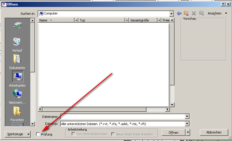

Hallo Hack,
wir haben die Empfehlung bekommen beim Öffnen / Umspeichern
von R12-Dateien dies mit der Option 'Prüfen' zu tun.
Mit Verwalten / Abfrage / Nach ID auswählen kannst Du mal
nach dem Element suchen und schauen was es ist, vllt. hilfts.

Hallo Heiko,
habe es versucht, hat nichts bewirkt,
über die Abfrage habe ich auch nichts gefunden.
Aber für die Zukunft werde ich das "Prüfen" benützen,
ist eine guter Tip. Danke schön.
