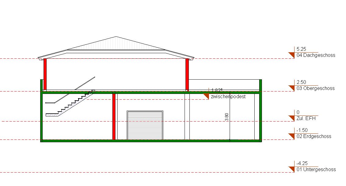

seit 3 Tagen habe ich ein tolles Phänomen. Revit zeigt plötzlich die Ebenen und Schnittlinien nicht mehr in blau an, wie das bis dato immer war, sondern in Rot ! Auch habe ich festgestellt, dass einzelne Textstile am Bildschirm nicht mehr die richtige Farbe anzeigen (ein oranger Text wird plötzlich blau dargestellt).
Wenn ich Zeichnungen ausdrucke oder pdfs mache, ist aber alles korrekt.
UND ICH HAB NIX GEMACHT !!! (bei jedem Mitarbeiter sage ich: Wenn man nix macht, dann ändert sich auch nix - aber hier war es wirklich so.)
Programmeneustart und auch Rechnerneustart bringen keine Änderungen an diesem Problem.
Hat jemand das schon mal gehabt? Oder muss ich mich umgewöhnen ...?

Es ist nur an meinem Arbeitsplatz, bei allen Dateien und Projekten. Es muss also mit dem Programm zu tun haben, so wie es auf meinem Rechner läuft. Wie gesagt, verändert wurde eigentlich nichts. Die Hardware schließe ich als Ursache aus, weil alle anderen Programme tadellos funktionieren.

meines Wissens liegt es an einem Windows-Update (KB2670838). Abhilhilfe schafft zur Zeit IMHO nur dieses zu deinstallieren oder die Hardwarebeschleunigung zu deaktivieren (oder halt mit dem Umstand leben)

genau diese Vermutung hatte ich auch schon gehegt, aber hätte nicht gewußt, welches Update genau verantwortlich ist. Ich habe das von Dir angegebene rausgeschmissen und sieheda: Alles wieder wie gewohnt.
Vielen Dank !
