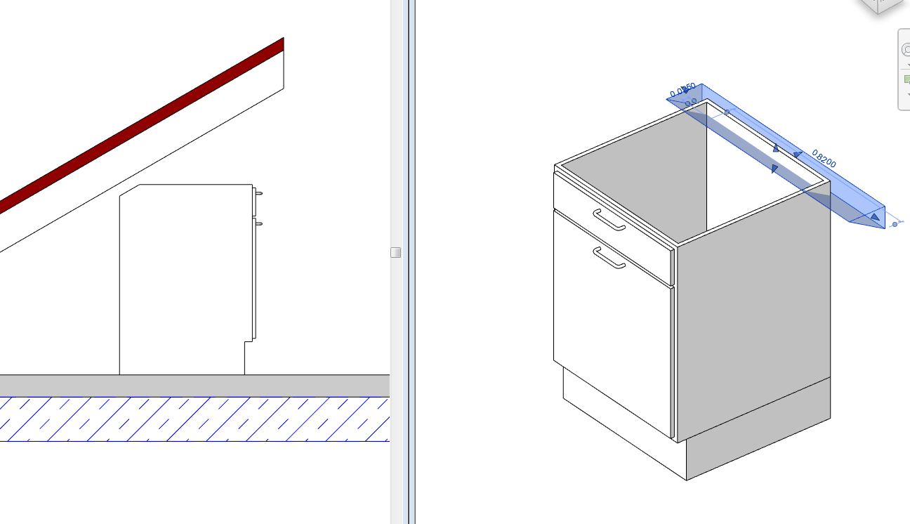

Kann mir jemand sagen wie man das Möbel (aus Revit Bibliothek) an der Dachschräge schneidet?

in der US-Familie einen Abzugskörper definieren, der die Dachschräge simuliert.

Wo meinst du muss ich den Abzugskörper definieren? US=Unterschrank oder wie meinst du das?
Ja ist klar. Es geht nur um Darstellung.

öffne den US=Unterschrank im Familieneditor > wähle eine Seite als Arbeitsebene und platziere dort die Extrusion für den Abzugskörper. Unter anderem Namen speichern und in dein Projekt laden.  Die benötigte Geometrie für den Abzugskörper kannst Du direkt im Schnitt des Projektes mit Detaillinien erzeugen und über die Zwischenablage in die US Familie einfügen.
