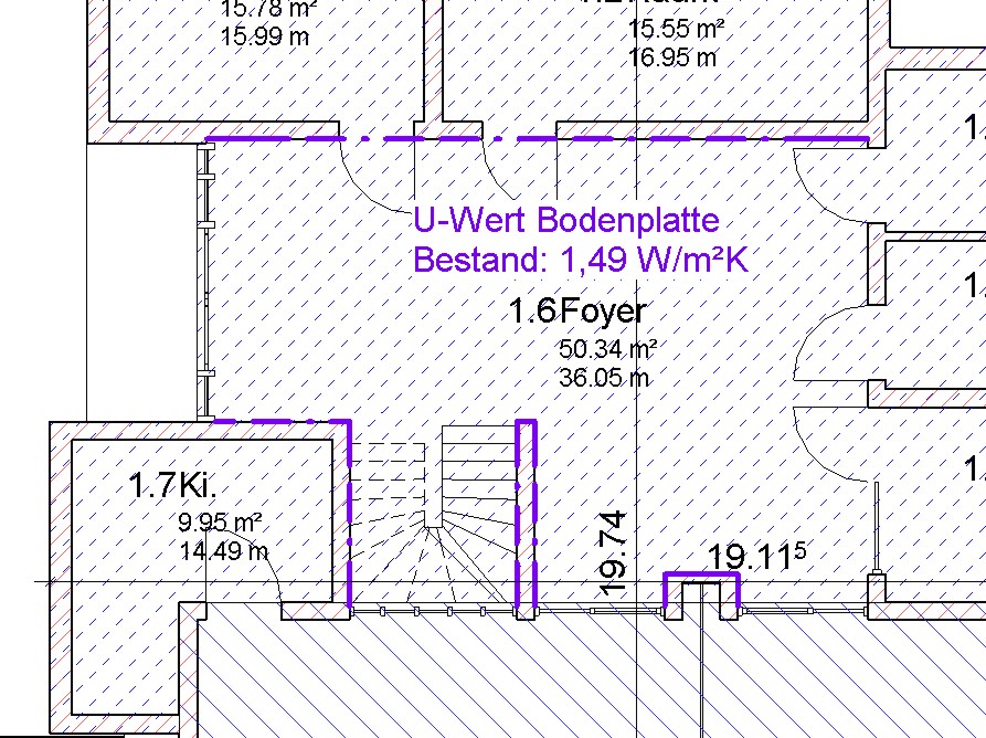

ich habe ein Gebäudemodell als Grundlage, dessen Materialien nicht sehr differenziert angelegt sind. Nun möchte ich gerne z.B. Flächen für Malerarbeiten ermitteln. Teils sind Wände holzverkleidet und sollen nicht mitgerechnet werden, teils befinden sich Glasfassaden im Modell. Ich würde nun gerne mit einfachen Mitteln die Gesamtlänge der mit einer Detaillinie markierten Wände ermitteln und mit der Raumhöhe multiplizieren, aber das lässt sich in Revit nicht machen.
Wie würdet Ihr vorgehen?
LG Seiti

mit Detaillinien geht das leider nicht, dafür aber mit einer Familie des Typs "M_Allgemeines Modell (Linie)". Zeichne einfach eine Linie in der Familie, verknüpfe sie per Schloss mit den beiden Referenzebenen und schon hast du ein digitales Maßband für diesen Zweck. Dann noch in den Familientypen drei Parameter als gemeinsam genutzt angelegt, um diese später auswertbar zu machen:
1.) "Wandhöhe" - als Exemplar-Längenparameter
2.) "Wandfläche" - hinterlegt mit der Formel "=Länge*Wandhöhe"
3.) "Material" - als Exemplar-Materialparameter
Dann die Familie sowie die gemeinsam genutzten Parameter ins Projekt laden und in einer passenden Bauteilliste diese Elemente auswerten.

Hey, vielen Dank - funktioniert astrein. Das hilft wirklich weiter.
