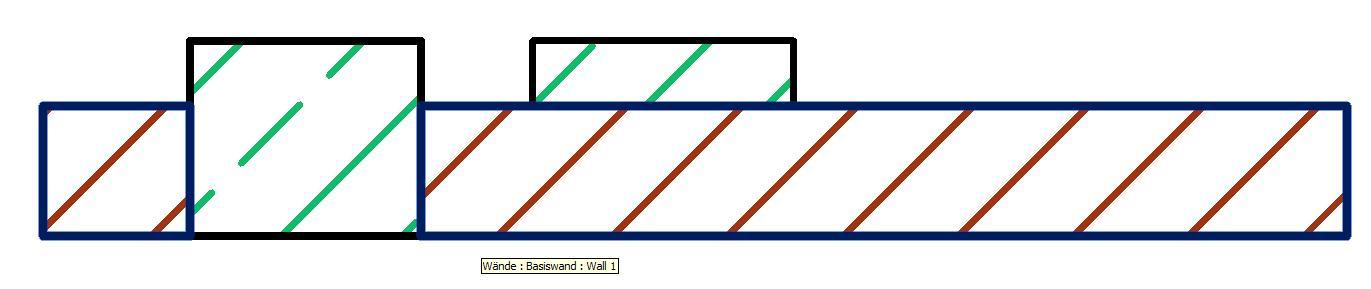

hallo,
kriege es nicht hin, dass die stuetze in die wand integriert wird
weiß jemand rat ?

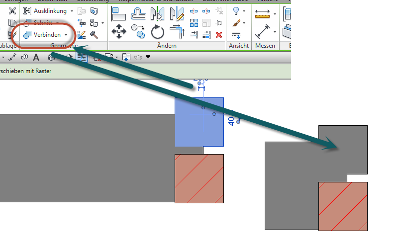

Hallo Frank,
musst Du die Betonstütze als Stütze zeichnen
oder kannst Du auch ein Wandstück Beton verwenden ?
Dann funktioniert das nämlich so wie ich glaube, dass Du das haben willst.
Heiko

Moin zusammen !
Wenn gleiche Materialien verwendet werden geht auch
"Ändern"=>Geometrie=>verbinden
Gruß, Bernhard

kann man die stuetze nicht einfach die wand überdecken lassen ?
Frank

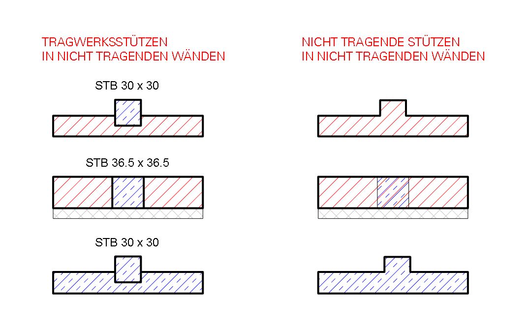

Original erstellt von fca_mi2:
Servus,
das tut die Tragwerksstütze doch auch!
Das Bildchen sollte das Problem verdeutlichen. Nicht tragende Stützen nehmen das Material des Wandhosts an, sofern sie nicht gänzlich innerhalb liegen. Sollten es Tragwerksstützen und grobe Darstellung werden, dann HIER mal lesen.
Mit dem zuvor gepostetem, solltest Du es jetzt hinbekommen.
