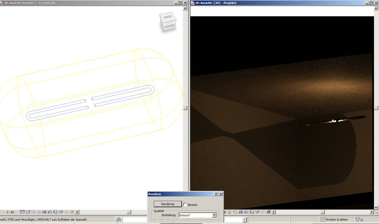

Hallo Zusammen,
kann mir jemand bei den ersten Schritten
der Leuchtenbastelei auf die Sprünge helfen ?
Ich versuche eine Leuchte mit U-Form-Leuchtstoffröhren zu bauen.
Ich finde nicht heraus welches die passende Lichtquelle ist.
Immer gibt es einen hellen Fleck in der Mitte an der Decke.
Und meine Röhre verschattet die Quelle anstatt selbst zu strahlen.
Sind die zur Verfügung stehenden Lichtquellen nicht geeignet
oder bin zu wenig kreativ im Umgang mit den denselben ?
Gibt es ein Tutorial oder hat jemand den entscheidenden Tipp ?

Hallo Heiko,
lineare Leuchten werden in der Renderqualität "Entwurf" nicht korrekt dargestellt. Versuche es mal mit einer mittleren Qualität. Notfalls dem Leuchtenkörper selbst ein illuminierendes Material zuordnen.

Original erstellt von carlos08:
................ dem Leuchtenkörper selbst ein illuminierendes Material zuordnen.
und v.a. transparentes Material.
Viel besser wird das Resultat, wenn Du Dir eine passende IES-Datei (fotometrisches Netz) besorgen und diese für die Lichtverteilung verwenden würdest.

Hallo Zusammen,
ja, Volkmar, Du hast Recht - mit höherer Quali wird es besser dargestellt.
Ich hab' mir den Wolf gesucht Niku, nach passenden IES-Daten
für U-Form Leuchtstofflampen und nix gefunden.
Werd's aber weiter probieren...

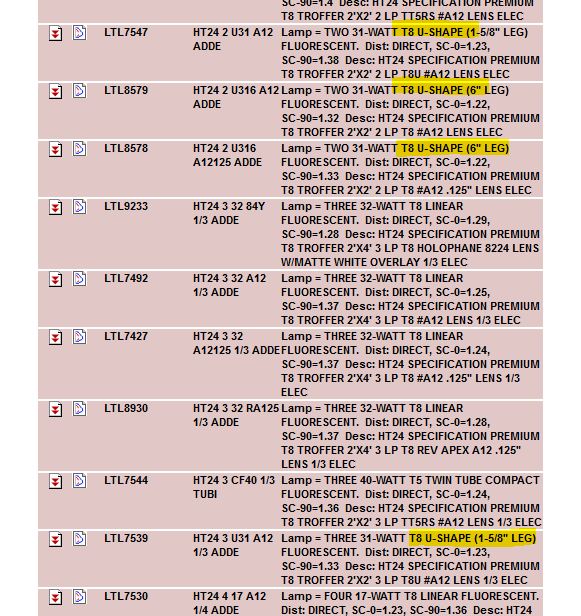

Original erstellt von heiko_hems:
Buenos días,
meine Tochter singt immer. .....Der Wolf, der rennt im Wald herum und sucht wieder Futter, vielleicht ein Brot mit Butter ......
Ich habe mal Wolf gespielt, war im Wald und habe mehrere Brote mit Butter in Form von IES-Files (U-Shape) mitgebracht.

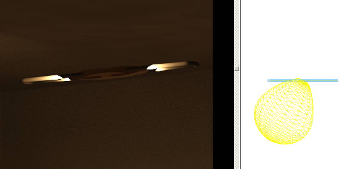

Hallo Zusammen,
werd' weitersuchen müssen, die IES-Datei passt noch nicht,
zu kleine Quelle und nicht allseitig abstrahlend.
Mal sehen, ob sich noch was findet. Ist aber durchaus spannend
Heiko
