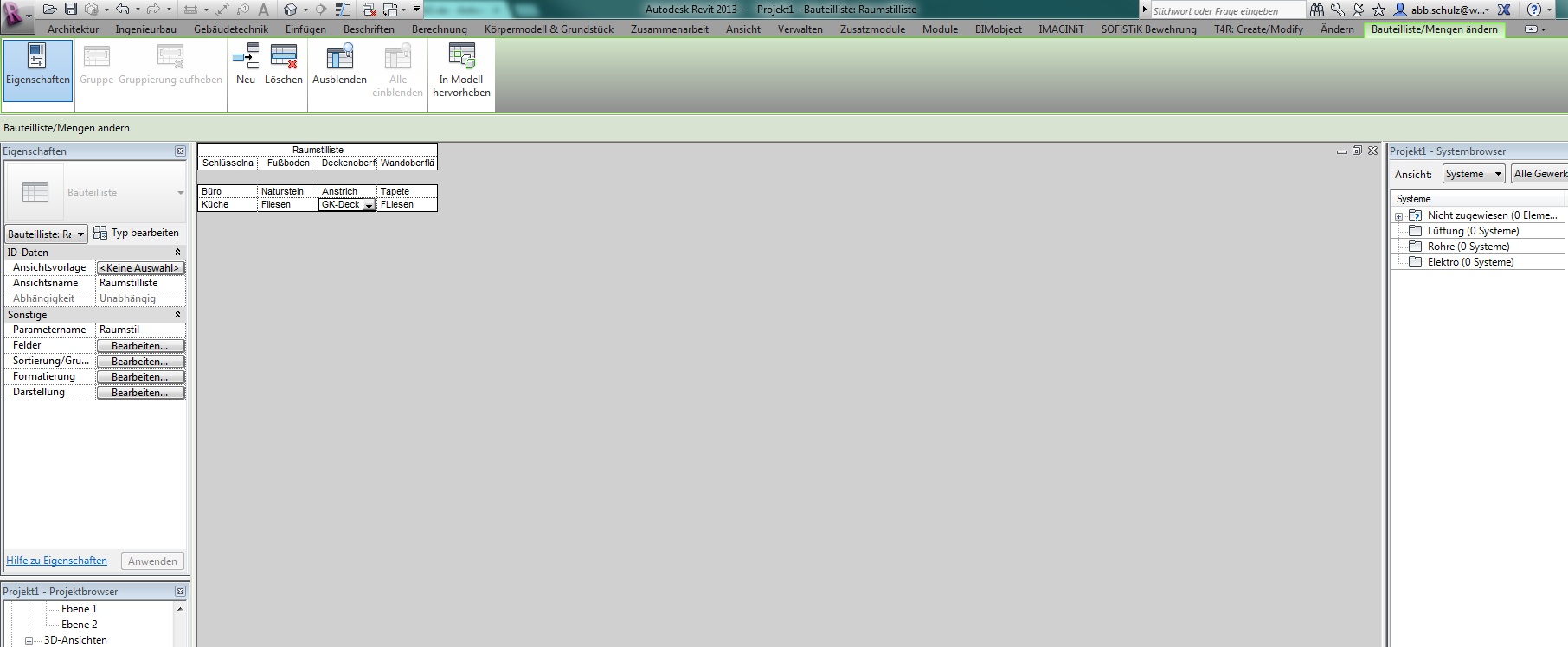

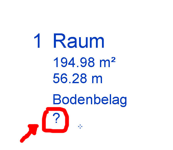

ich möchte gerne in meinem Raumstempel einen neuen Parameter hinzufügen den ich dann Variabel in jedem Stempel ändern kann.
Wie den Parameter Fußboden z.B.
Kann mir jemand sagen wo ich dazu eine Anleitung finde?
Beschrifung --> Parameter hinzufügen - funktioniert anscheinend nicht da ich nur ein Fragezeichen jedesmal sehe.
Vielen Dank

wie mir scheint ist eine Variable, welche man händisch im Text ändert immer ungünstig in diesem Programm. Man sollte immer versuchen alles über die Bauteile zu regeln und diese dann beschriften.
Für den Raum würde ich dies über einen Raumschlüssel lösen. Man ordnet den Räumen einen Raumschlüssel zu, in dem dann der Boden definiert ist. Auf diese Variable kann man dann in der Beschriftung zugreifen.
Grundsätzliches zu Variablen (V.):
Es gibt V., die von Revit für Tabellen und Beschriftungen zur Verfügung gestellt werden. Auf diese kann man dann direkt zugreifen.
Alle anderen gewünschten V. sind s.g. gemeinsam genutzte V.. Diese werden in einer separaten Textdatei abgelegt und müssen dann dem Bauteil und der Beschriftungsfamilie zugeordnet werden.
Gruß Thilo

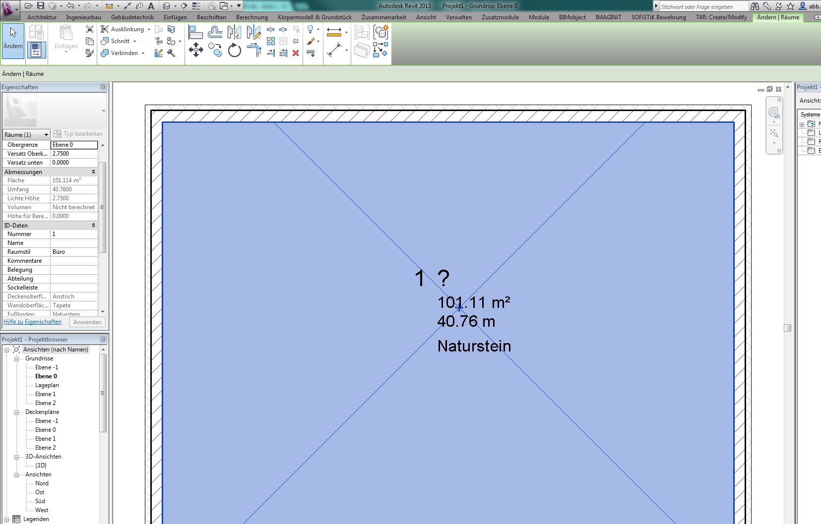

Wie integriere ich denn den Raumschlüssel in den Stempel?
Bzw. ich möchte eine Raute erstellen für die Ausführungsplanung mit W1,W2,W3,W4 usw. Ist das mit Raumschlüssel machbar?

entferne die ggf. vorhandene Raumschlüssel Tabelle und erstelle eine neue. Die darin verwendeten Variablen Fußboden, Decke etc.in die Tabelle einbinden und füllen je nach Raumstil.
Dann den Raum mit der Schlüsseltabelle verknüpfen.
Dann werden die Felder Fußboden, Decke etc. im Raum mit den Angaben des Schlüssels gefüllt und im Stempel erscheint die Variable.
W1... müsste auch gehen aber dann über gemeinsam genutzte Variablen des Raumes und ein neues Symbol Raumbeschriftung mit den V. W1...
Gruß Thilo

super hat geklappt.
Hab das wie du sagtest mit gemeinsame Parameter gelöst.
