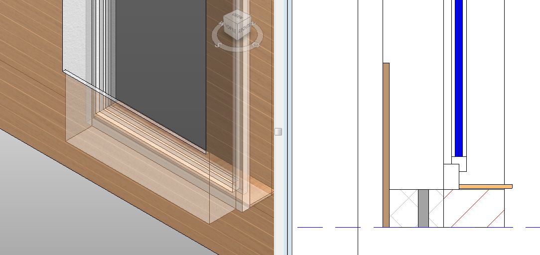

Liebe CAD.de Gemeinde, habe folgenden Problem.
Ich habe eine Fassade mit horizontalen Holzschalung erstellt.
Wenn ich Fenster einsetze wird die Schalung an der entsprechenden Stelle für das Fenster unterbrochen.
Ich möchte jedoch die Schalung vor dem Fenster 80 cm von der [IMG][/IMG]Fensterhöhe durchlaufen lassen, um diesen Bereich der Schalung als "Brüstung" zu nutzen.
Nun sende ich euch auch ein Bild von Problem.. Die Schalung soll am oberen Ende und am unteren Ende des Fensters durchgehen und nicht unterbrochen werden.

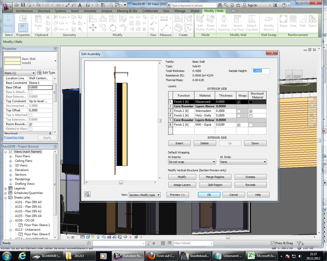

Die Schalung hatte ich mit der "Sweeps" funktion von Revit erstellt. Darstellung war nicht korrekt gewesen, wie auf dem Bild ebenfalls zu erkennen ist. Aber wenigstens wird es unter Ansichten und 3D korrekt dargestellt. Nur die Brüstung fehlt noch.
Vielen Dank im Voraus.

Hola und Willkommen im Forum,
öffne die Fensterfamilie zur Bearbeitung und editiere einfach die Extrusion des äußeren Öffnungsschnittes und füge einen weiteren hinzu (der z.B. 80 cm oberhalb der Bezugsebene beginnt)
