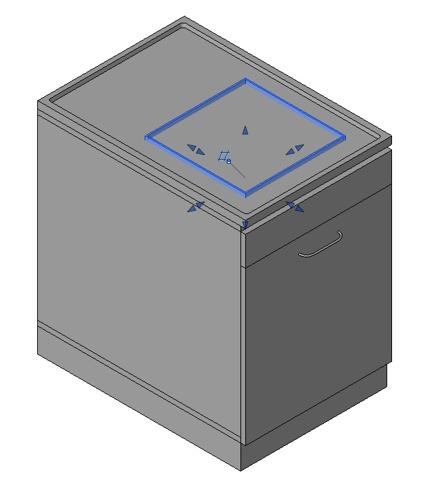

Hallo Leute,
versuche die verschachtelte Platte und Unterbau mit einem oder mehrer Extrusionen zu schneiden, aber sie weigern sich geschnitten zu werden.
Was mache ich falsch?
MfG,
P.D.

Hi Pano,
ich denke es liegt daran das die Bauteile die du ausschneiden möchtest auch Familien sind.
Entweder du erstellst die Abzugskörper in den einzelnen Familien oder du machst aus diesen einzelnen Familien
eine draus indem du in die Familie reingehst und die einzelne Elemente kopierst und in eine Familien dann zusammenfügst.
Alternativ könnte man auch in dem Projekt einen Abzugskörper über Projektkörper zeichnen das würde auch gehen.
Hätte aber zum Nachteil das du den Abzugskörper jedesmal zeichnen müsstest in dem das Bauteil vorkommt.
Hoffe das alles richtig ist was ich gesagt habe :-)

Hallo Saki,
danke für deine Antwort. Glaube werde eine Verschmeltzte Familie bräuen. Einen Projekt spezifieschen Abzugkörper jedesmal zu zeichnen geht nicht, weil es sich um eine Familie handelt die mehrere verschiedene Typen hintergelegt haben wird. Jeder Typ benötigt einen anderen Abzugkörper. Das währe unproduktiv und würde auch zu Fehlern führen. Die Leute die es benutzen werden sind noch ziemlich unerfahren.
