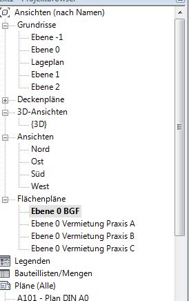

Ich habe eine Ebene (Beispielsweise Ebene 0) und ich möchte von dieser Ebene 4 verschiedene Flächenpläne erstellen.
1 - BGF
2 - Vermietung Praxis A
3 - Vermietung Praxis B
4 - Vermietung Praxis C

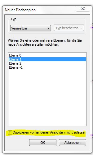

Ich habe von der Ebene 0 als erstes einen Flächenplan mit dem Typ "Bruttogeschossfläche" erstellt und habe dort meine BGF eingetragen.
Um den 2. Plan zu erstellen, bin ich wieder auf Flächenplan gegangen und dann auf den Typ "Vermietbar".
Nun legt mir Revit unter dem Unterpunkt "Flächenpläne" wieder einen Plan mit dem Namen "Ebene 0" an. Umbenennen geht nicht, weil er dann einfach alle Pläne umbenennt. Außerdem kann ich den Plan den ich als 2. erstellt habe auch nicht wieder anwählen. Er springt immer automatisch auf den Plan mit der BGF.

Du musst beim Anlegen der Flächenpläne den Haken bei > duplizieren vorhandener Ansichten nicht zulassen > entfernen, dann kannst Du die jeweilige Ebene so oft für einen FP benutzen, wie Du möchtest.

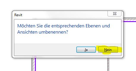

Beim Umbenennen darauf achten, dass die Frage > möchten Sie die entsprechenden Ebenen und Ansichten umbenennen? > verneint wird, dann klappt alles.

Genau so gehts!
Vielen Dank!
