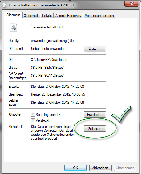

erstellt am: 20. Dez. 2012 10:54    Editieren oder löschen Sie diesen Beitrag!  <-- editieren / zitieren -->   Antwort mit Zitat in Fett Antwort mit kursivem Zitat    Unities abgeben: 1 Unity (wenig hilfreich, aber dennoch)2 Unities3 Unities4 Unities5 Unities6 Unities7 Unities8 Unities9 Unities10 Unities Nur für fca_mi2 10 Unities + Antwort hilfreich
Original erstellt von Physicum:
In welches Verzeichnis hast Du die *.dll Datei kopiert?.
Thomas
Hallo Thomas,
.dll und alle anderen Dateien in dieses Verzeichnis (Bei WIN7/64bit):
C:\ProgramData\Autodesk\Revit\Addins\2013
Weiter ist auf der Seite zu lesen, dass die DLL manuell nach dem Kopieren freigegeben werden muss ! (Rechtsklick=>Eigenschaften=>Allgemein=>Unten "Zulassen")
Gruß, Bernhard

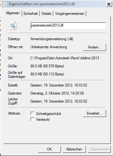

erstellt am: 20. Dez. 2012 12:01    Editieren oder löschen Sie diesen Beitrag!  <-- editieren / zitieren -->   Antwort mit Zitat in Fett Antwort mit kursivem Zitat    Unities abgeben: 1 Unity (wenig hilfreich, aber dennoch)2 Unities3 Unities4 Unities5 Unities6 Unities7 Unities8 Unities9 Unities10 Unities Nur für fca_mi2 10 Unities + Antwort hilfreich
Hallo Bernhard,
obwohl auf meinen Rechner auch WIN7 64bit installiert ist bekomme
ich im Dateieigenschaftenfenster den Schalter für "Zulassen" nicht
angezeigt.
Die Dateien selbst sind im richtigen Verzeichnis.
Gruss Thomas

erstellt am: 20. Dez. 2012 13:09    Editieren oder löschen Sie diesen Beitrag!  <-- editieren / zitieren -->   Antwort mit Zitat in Fett Antwort mit kursivem Zitat    Unities abgeben: 1 Unity (wenig hilfreich, aber dennoch)2 Unities3 Unities4 Unities5 Unities6 Unities7 Unities8 Unities9 Unities10 Unities Nur für fca_mi2 10 Unities + Antwort hilfreich
Hola,
die Schaltfläche erscheint nur bei blockierten Dateien.
