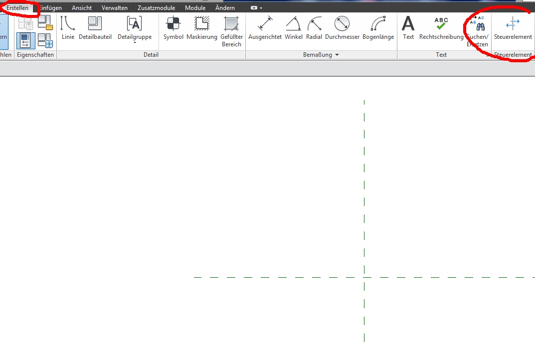

hallo,
wie müssen nochmal die referenzebenen in einer familie eingestellt, sodass nach dem einfügen die blauen pfeile zu sehen sind ?
danke
Frank

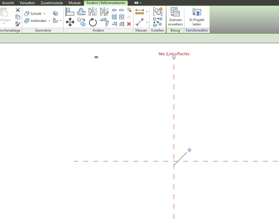

Es gibt immer zwei Referenzen die als Mitte eingestellt sind (rechts/links u. vorne/hinten) Dies ist immer die Achse auf die das Steuerzeichen zugreift. Das Steuerzeichen selbst ist im "Erstellen" - Dialog zu finden.
Gruss Thorsten
