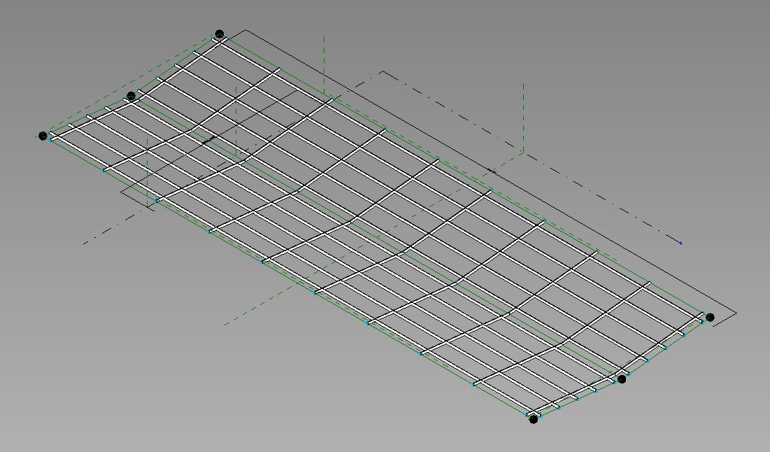

ich möchte einen Trägerrost bestehend aus Blechdecke, sowie Längs-und Querträger erstellen. Diese
Trägerrost-Familie soll später in eine Überbaufamilie geladen werden.
Trägerrost= Kategorie Modellfamilie; Parameter: Länge,Breite,Blechneigung links/rechts, Anzahl Quer+Längsträger
                                                Anfangs- und Endabstand für Quer+Längsträger
Querträger= Adaptive Modellfamilie, 2 Adaptive Punkte und Referenzlinie, Profil manuell auf Punkt
Längsträger= Adaptive Modellfamilie, 2 Adaptive Punkte und Referenzlinie, Profil manuell auf Punkt
Problem: In der Quer- und Längsträgerfamilie möchte ich 2d- Stahlträgerprofile laden, sodaß ich verschiedene Typen
        von Trägern auswählen kann. Leider können in der Adaptiven Modellfamilie keine 2d-Profile geladen werden.
        Die Adaptive Modellfamilie ist jedoch meines Wissens notwendig, damit sich die Quer-und Längsträger der
        Geometrie des Trägerrostes automatisch anpassen.
Wer kann mir Tipps zur Lösung des Problems geben?

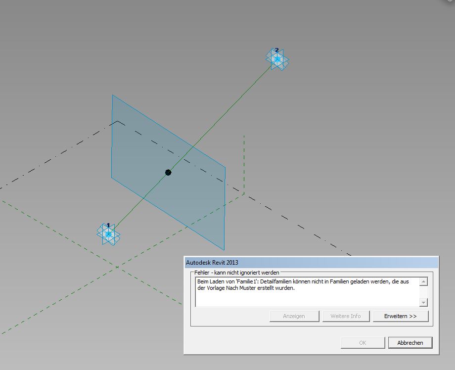

erstellt am: 29. Nov. 2012 21:10    Editieren oder löschen Sie diesen Beitrag!  <-- editieren / zitieren -->   Antwort mit Zitat in Fett Antwort mit kursivem Zitat    Unities abgeben: 1 Unity (wenig hilfreich, aber dennoch)2 Unities3 Unities4 Unities5 Unities6 Unities7 Unities8 Unities9 Unities10 Unities
Hallo Fetzermann,
habe mal versucht, gemäß Ihren Empfehlungen, ein in der Detailfamilie erzeugtes Profil (ohne Masse) in die Querträgerfamilie (Adaptive Modellfamilie) zuladen. Leider ohne Erfolg. Ich bekomme die Fehlermeldung, dass Detailfamilien nicht in Familien geladen werden, die aus der Vorlage "nach Muster" erstellt wurden.

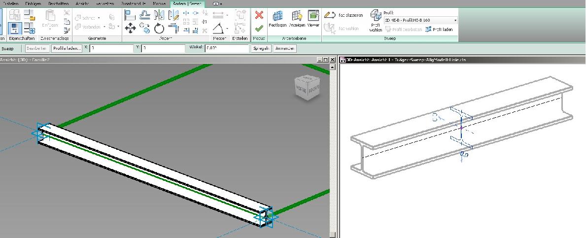

Hallo Thomas,
ich denke Bernhard meinte sein Vorgehen etwa so:
Detail-Familie ist zB ein Träger auf Basis eines Allg.Modells (Linie),
dort als Sweep gebaut mit dem entsprechenden Profil.
Diese 'Detail'-Familie kannst Du dann in der Adaptiven Familie Trägerrost
einhängen und die Länge fixieren.
