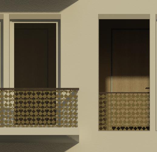

Hallo Revit Leute, ich hab folgendes Problem... bei Rendern ist das Material doppelt zu sehen, aber im einfache realistischer Modus ist ok, versteht jemand dieses Phänomen? würde mich bedanken für eure Unterstützung!
Screenshot im Anhang
Danke!

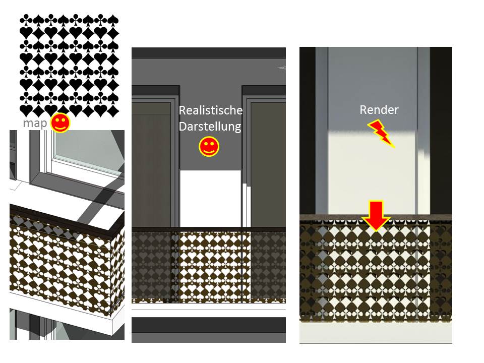

könnte sein, dass die brüstung extrudiert ist, also zwei Seiten hat, welche gerendert werden, weil ja durchsichtig, dann siehst Du die Rückseite auch, aber verschoben, weil ja gedreht...wenn Du siehst was ich meine...
--Lösungsansatz wäre die brüstungsinnenseite auf ein durchsichtiges Material umzuwechseln, Revit kennt leider keine flächigen Teile....

Hallo, ja die Brüstung ist eine Extrusion du hast recht, aber wie kann man die Flächen von einer Extrusion beliebig steuern? ...

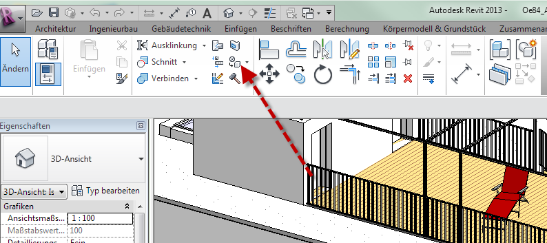

Mit Material überschreiben, oder so ähnlich heisst es...sreenshot habe ich gerade nicht zur hand...damit kannst Du einzelne Flächen von Wänden etc. anders "anmalen"

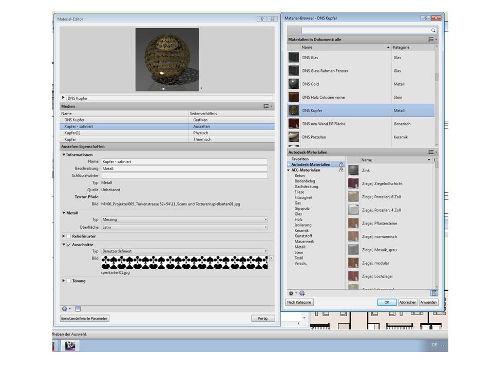

ist hier wo Du es meinst? wenn ja, wo genau?...

Nein, ist da:-)
und übrigens hilft hilfe manchmal helfen....suchst du material
