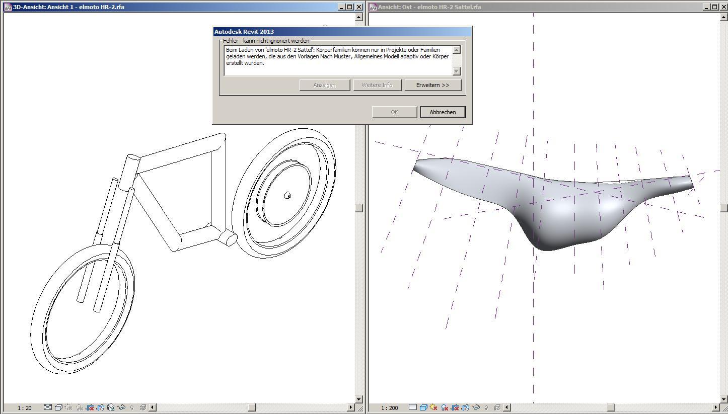

Hallo Zusammen,
bin am rumprobieren mit Freiform-Objekten am Beispiel von meinem eBike
Das Bike habe ich als Familie (allg.Modell) begonnen.
Den Sattel habe ich als Entwürfskörper modelliert.
Und nun bekomme ich den Sattel nicht ins Modell,
weil diese Familientypen anscheinend nicht kompatibel sind...
Hat schon mal jemand mit sowas experimentiert
und eine Idee wie ich dies umgehen kann ?
Eine Sweep-Verschmelzung für den Sattel scheint mir nicht
so geeignet, wäre aber als nächste was ich versuchen würde.
Oder sollte man das besser von vorneherein
alles als Entwurfskörper basteln ?
Die fehlende Möglichkeit zwischen den Familien hin- und her-
zukopieren macht es auch nicht gerade einfacher.
Bin für Eure Tipps dankbar !

Hallo Heiko !
Erstelle eine neue Familie basierend auf "allgemeines Modell adaptiv metrisch", füge dort die Familie des Bikes ein und platziere dann den Sattel.
Gruß, Bernhard

Hallo Bernhard,
super, vielen Dank für Deine schnelle und perfekte Antwort !
Man muss nur draufkommen !
Manchmal sieht man das BIM vor lauter Familien nicht
Heiko
