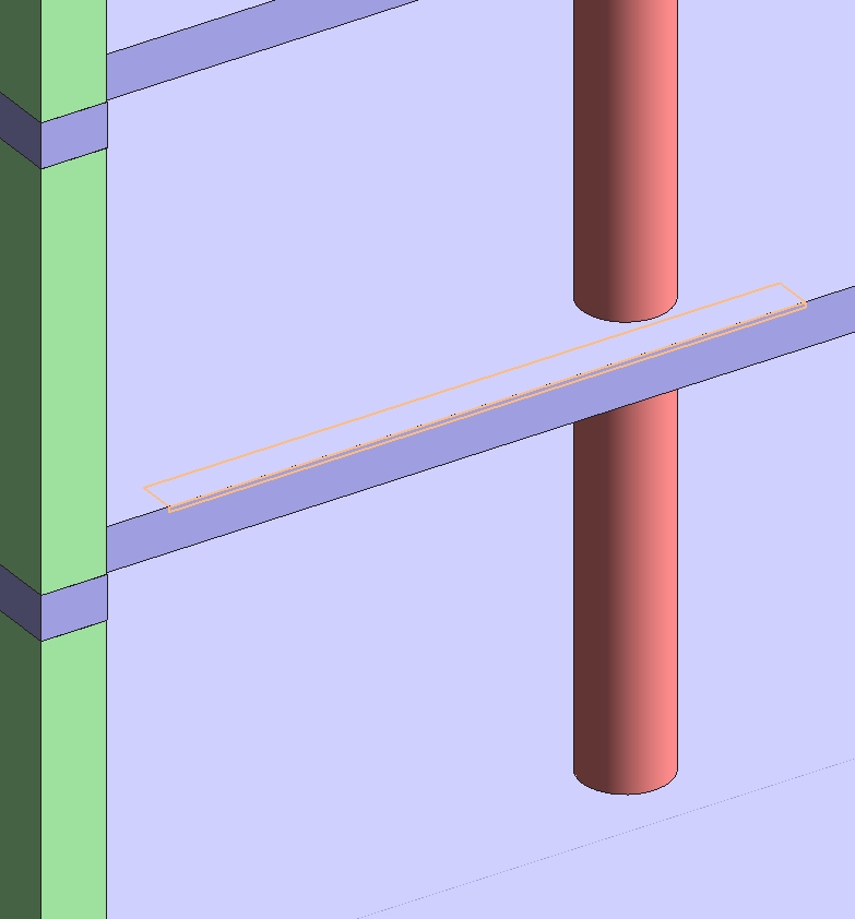

Hallo Zusammen,
möchte gerne an einigen Geschossdeckenkanten eine kleine Aussparung, bzw. einen Abzugskörper modelieren. Von der funktionalität her wie eine Plattenkante, halt nur als Abzugskörper. Wie geht das?

Hi Gregi,
ohne das konkrete Beispiel zu sehen fällt es mir immer ein bisschen schwer, aber ich denke es gibt mehrere Lösungsmöglichkeiten. Zum Beispiel könnte man eine Projektfamilie erstellen, darin nur einen Abzugskörper modellieren und diesen dann mittels "Schnitt" von der Geschoßdecke abziehen. Je nach Form und Verlauf und ob man es öfter in verschiedenen Projekten benötigt könnte man dann ggf. in aktuellen Versionen auch eine entsprechende externe, ladbare Familie erstellen, die dann eingefügt werden kann und dann über die Schnitt-Funktion die Geschoßdecke schneidet (Stichwort: Beim Laden mit Abzugskörper schneiden") ...

Hallo Torsten,
vielen Dank für Deine Antwort. Hast mein Problem denke ich schon richtig erfasst, habe aber trotzdem nochmal ein Bild angehängt.
Hatte auch schon eine Projektfamilie mit Abzugskörper erstellt. Allerdings dachte ich nicht, dass mann dann nochmal mit der Schnittfunktion arbeiten muß, wenns doch eh ein Abzugskörper ist. Aber so oder so scheine ich noch irgendwas falsch zu machen, denn es funktioniert nicht.
Wie schon gesagt, ideal fände ich eigentlich, wenn man die Funktionalität der Funktion "Plattenkante" nutzen könnte.
