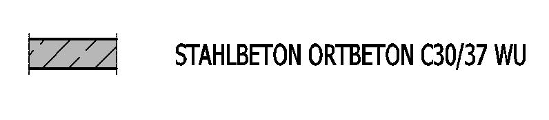

Hallo liebe Revit-Fans,
gibt es eine Möglichkeit Füllmuster wie im Anhang gezeigt in Revit zu importieren? Hat zufällig Jemand eine entsprechende .pat-Datei zur Verfügung zu stellen? Ich kann einfach keine finden, ich sehe evtl. den Wald vor lauter Bäumen nicht!?
Vielen Dank für jede Hilfe!

Füllfläche UND Schraffur in einem geht nicht. Hier wurde das bereits mal diskutiert.
http://www.revitforum.de/forum/showthread.php?t=4837&highlight=schraffur

Vielen Dank für die Hilfe! Hatte schon gedacht, dass das nich anders funktioniert...
