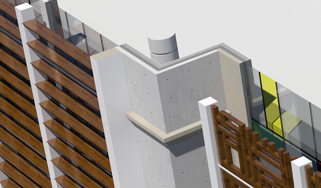

Hi Gert,
ich schließe mich dem zuvor gesagten an. In Revit ist einiges mit sauberen Texturen möglich, aber zu zeitintensiv und rudimentär, um zu hochwertigsten Ergebnissen zu kommen.
Saludo niku y carlos
edit: zwei Testschüsse mit bis zu 6000 pxl maps
[Diese Nachricht wurde von niku am 19. Sep. 2012 editiert.]

Niku sind die Bilder in Max oder Revit gerendert? Meinte genau das mit Schärfe der Maps. Wäre toll wenn´s so in Revit funken würde
Ich würde eigentlich gern bei einem Programm bleiben, deshalb der ganze Aufwand.Schiele natürlich zu 3DM rüber (haben leider den kostenlosen Übergang zur Suite versäumt, und können so nicht testen. Muss mich mal schlau machen was das Paket jetzt kostet).

erstellt am: 19. Sep. 2012 16:06    Editieren oder löschen Sie diesen Beitrag!  <-- editieren / zitieren -->   Antwort mit Zitat in Fett Antwort mit kursivem Zitat    Unities abgeben: 1 Unity (wenig hilfreich, aber dennoch)2 Unities3 Unities4 Unities5 Unities6 Unities7 Unities8 Unities9 Unities10 Unities Nur für efge 10 Unities + Antwort hilfreich
Beides nacktes RAC.

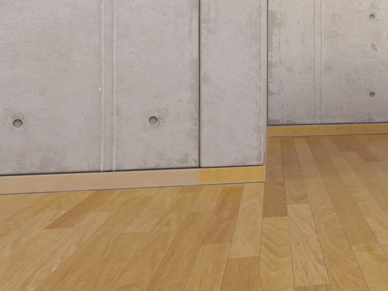

Immer mit eigenen Materialien? (Also Materialien mit höherer Auflösung?)

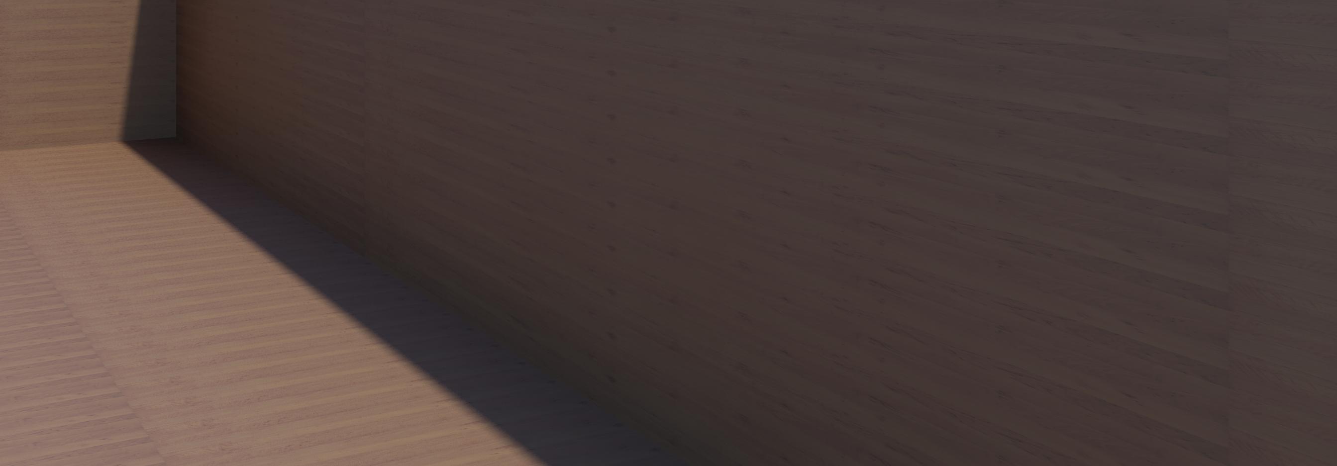

1x schnell
Wand und Decke gleiches Material (Ecke), Materialauflösung 6000x300 Pixel, Gerendert qualität hoch. Belichtung außen sonne...
Ergebnis?
efge
Architekt
Sehen Sie sich das Profil von efge an!   Senden Sie eine Private Message an efge  Schreiben Sie einen Gästebucheintrag für efge
Beiträge: 760
Registriert: 04.09.2002
revit 2013 - autocad (wenn´s sein muss)
erstellt am: 19. Sep. 2012 18:52    Editieren oder löschen Sie diesen Beitrag!  <-- editieren / zitieren -->   Antwort mit Zitat in Fett Antwort mit kursivem Zitat    Unities abgeben: 1 Unity (wenig hilfreich, aber dennoch)2 Unities3 Unities4 Unities5 Unities6 Unities7 Unities8 Unities9 Unities10 Unities
Ergebnis unscharf bei hoher Bildauflösung (Vergleich Niku mit 800x600.)

Original erstellt von efge:
Sichtbeton 6000 x 6000 pxl, Holz 3200 x 2400 pxl.
Rest ist Standard bei eigenen Rendereinstellungen mit 600 dpi gerendert.
Welches Material möchtest Du darstellen? Zur besseren Beurteilung würde ich mit weniger Schattenintensität arbeiten.
Map Grundlage ist Holz. HAbe nur schnell Decke mit Mauereck erstellt, das mit dem zu dunklen Schatten ist klar. Was aber ersichtlich ist, dass das Material nicht scharf und "knackig" wirkt, sodern verwischt und "fad". Dies passiert auch bei Sichtbeton und Putzfassaden. Welche eigenen Eistellungen hast du geändert?
Hi Gert,
verallgemeinern lassen sich benutzerdefinierte Einstellungen nicht, da sie ja szenenbezogen sind, aber ich erhöhe grundsätzlich das Antialiasing, aktiviere weiche Schatten und spiele mit den Optionen für Transparenz/Reflexion und indirekter Beleuchtung herum.
V. a. aber hochaufgelöste maps für alles, was sauber abgebildet werden soll.

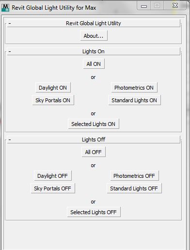

Servus Gert,
ist in Max auch nicht anders, da es die Einstellungen in Revit übernimmt.
Als erstes solltest Du DIESES script nach Max bringen (Anleitung ist dabei).
Es erlaubt die Steuerung der Lichtquellen in der verlinkten Revitdatei, ohne neue Layer in Max anlegen zu müssen, mit denen man Lichtergruppen bildet und diese steuert.

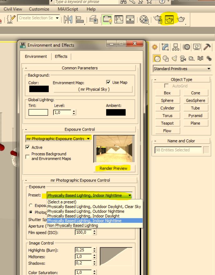

Vorzugsweise per > Import > Revit Link, das RAC-Modell/gewünschte 3D-Ansicht tanken, speichern.
So nicht die korrekte Kamera angezeigt wird Taste C drücken bzw. auf Perspektive (oben links) > Kamera > Auswahl Kamera. Taste 8 drücken > gemäß screenshot in der Belichtungssteueerung mr Photographic Exposure Control einstellen und auf Render Preview klicken (Miniatur Vorab-Render wird gerechnet).
Stimmen die Einstellungen nicht bzw. wird etwas anderes gewünscht einfach unter Exposure > Preset > die gewünschte Voreinstellung (analog zu Revit) einstellen und mit Taste F9 oder rechter Teekanne oben rechts rendern.
Möchtet Ihr die Lichter in der Revitdatei mit o.g. script steuern auf > MAXscript > Run Script > script auswählen > Steuerungsfesnter öffnet sich.
Wird Wert auf die genaue geographische Lage gelegt, dann Taste H drücken und SunandSky auswählen > bearbeiten > Setup > notwendige Daten eingeben/ändern.
Das war nur ein Micro-Quicky

Hallo Niku,
danke für deine Antwort und entschuldige meine späte Rückmeldung. Ich musste meine Versuche vorerst verschieben, da andere Sachen wichtiger waren. Werde mich dieser Tage mit diesem Thema nochmals beschäftigen. Durch die Umstellung der Suite müssen wir aber noch die vorhandene Revit Installation deinstallieren (Revit Arch. 2013) und das (ebenso Revit Arch. 2023 Suite) Revit 2013 nochmals installieren. Nach dieser Arbeit werde ich mir deine Tipps anschauen und erlaube mir ggf. nochmals nachzufragen.
Schöne Grüße, efge
