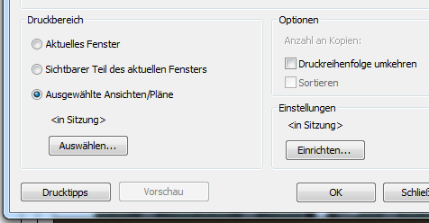

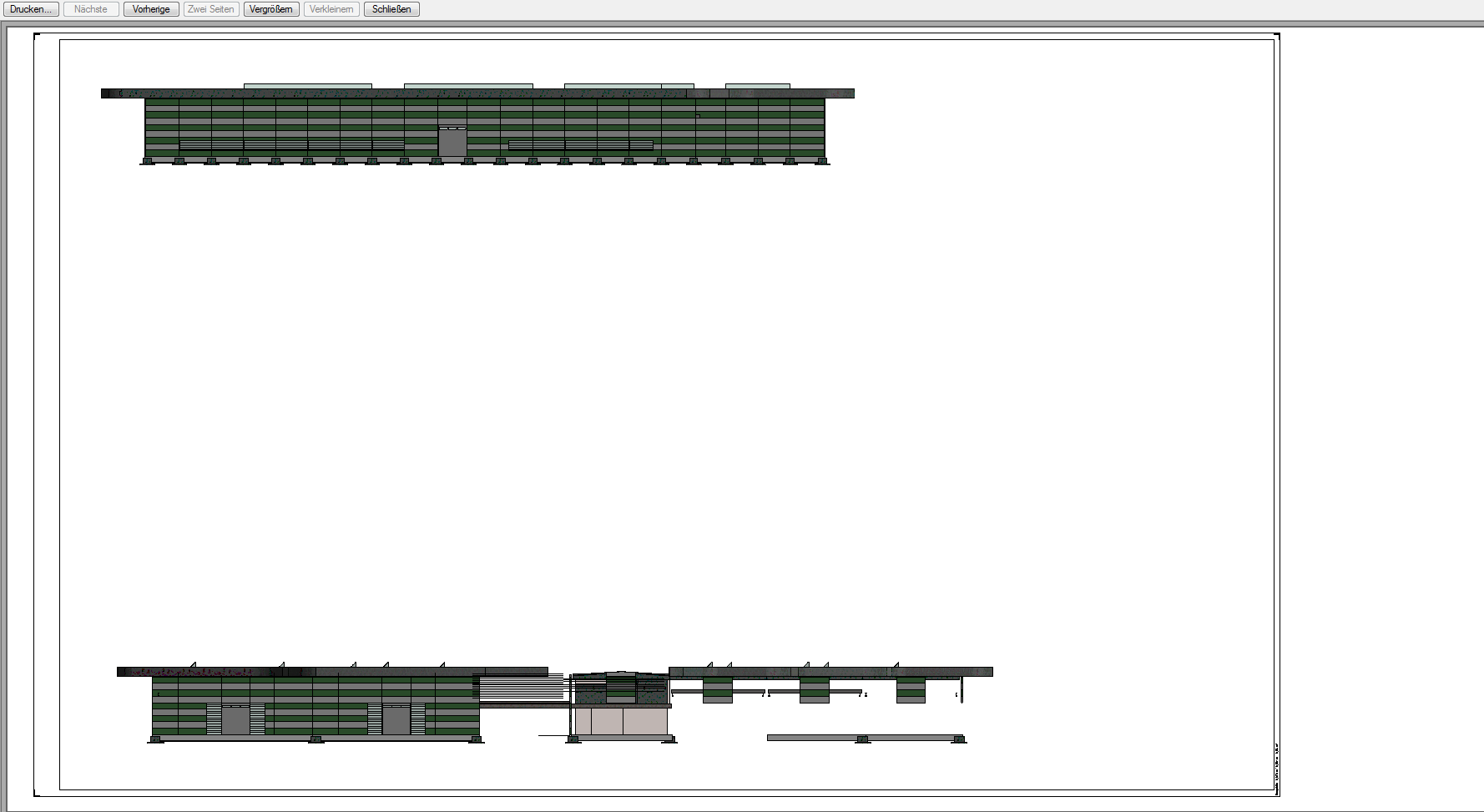

1) Bei Druckbereich ist bei mir das Häkchen unter Ausgewählte Ansichten/Pläne gesetzt, daher kann ich die Vorschau nicht anwählen. Die beiden anderen Möglichkeiten sind gr und nicht anwählbar.Wie kommt es dazu, dass diese Häkchen gesetzt ist und wie komme ich aus dieser Sc.... wieder raus?

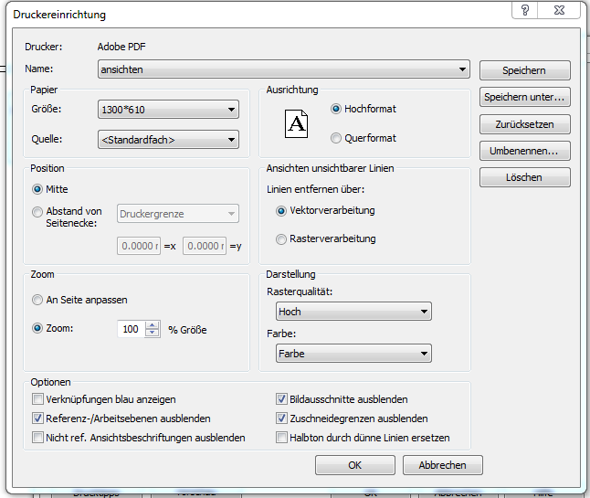

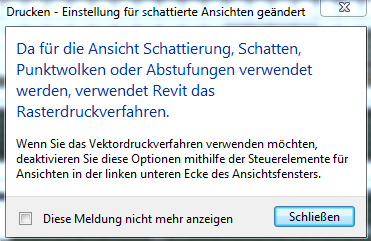

2) bei Zoom an die Grenzen bleibt sowohl links, als auch oben ein freier Bereich bei meinen Plänen, welcher beim Drucken auch vorhanden ist, d.h. dass ein Plan nicht in die Mitte gesetzt wird, sondern versetzt und daher jede Papiergrenze gesprengt wird. Jetzt würde ich ja ein übergroßes PDF erzeugen und dann mit SnippingTool beschneiden. Das funktioniert aber nicht bei Plänen, welche --> siehe Unbenannt2.
3)Vielleicht hat auch jemand eine Idee, warum es zu diesem freien Bereich auf den Plänen kommt.

Hola,
zu1.:
Sieht genauso aus wie bei mir und ist anwählbar.

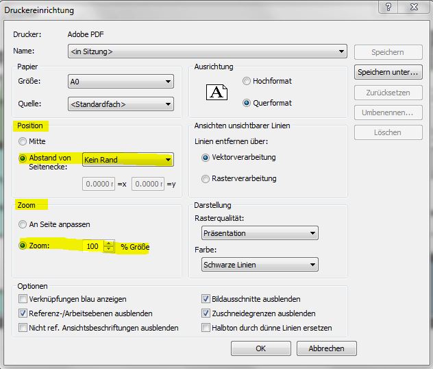

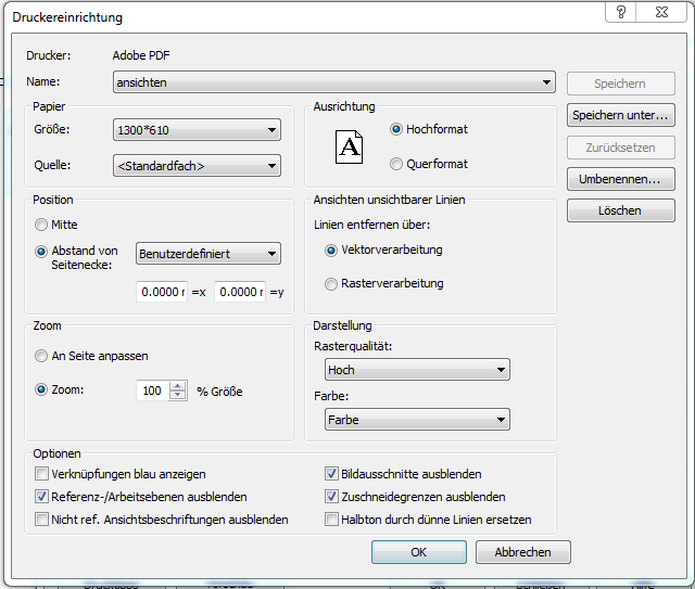

Wenn Du eine 1 zu 1 Ausgabe des Plans möchtest, dann analog zum screenshot einstellen, damit löst sich ja auch 3.:
Die Fehlermeldung in "Unbenannt2" erhälst Du immer, wenn der Vektortreiber aktiv ist, jedoch UO, Schatten, Farben etc. aktiv sind, da Revit diese nicht vektorisieren kann (siehe diverse Einträge hier im Forum)

zu 1) REVIT schließen und neu starten, dann ist das Häkchen wieder auf aktuelles Fenster gesetzt und alles frei wählbar.

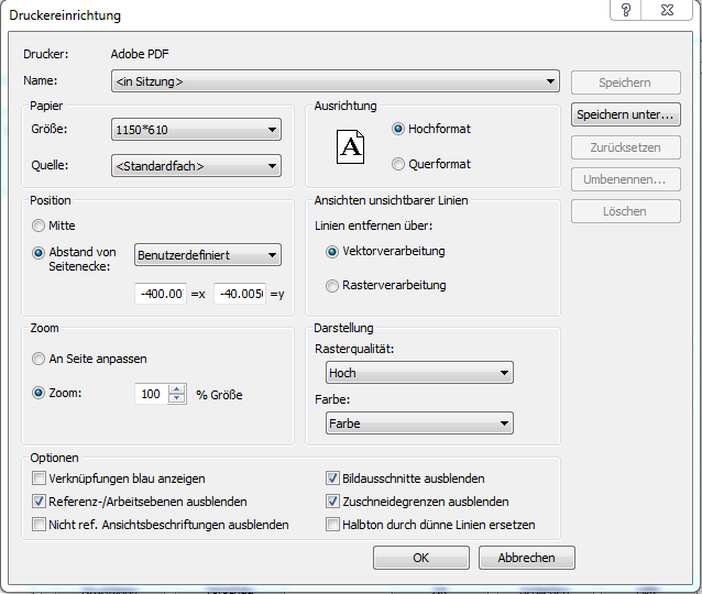

Abstand von Seitenecke negative Werte einstellen(!), dann rutscht der Plan auf's Format und es passt. Sehr mühsam, bis man da draufkommt.

Sorry, aber das ist überflüssig, so Du ein adäquates Papierformat im Drucketreiber hast reichen Position > Mitte und Zoom > Zoom 100%

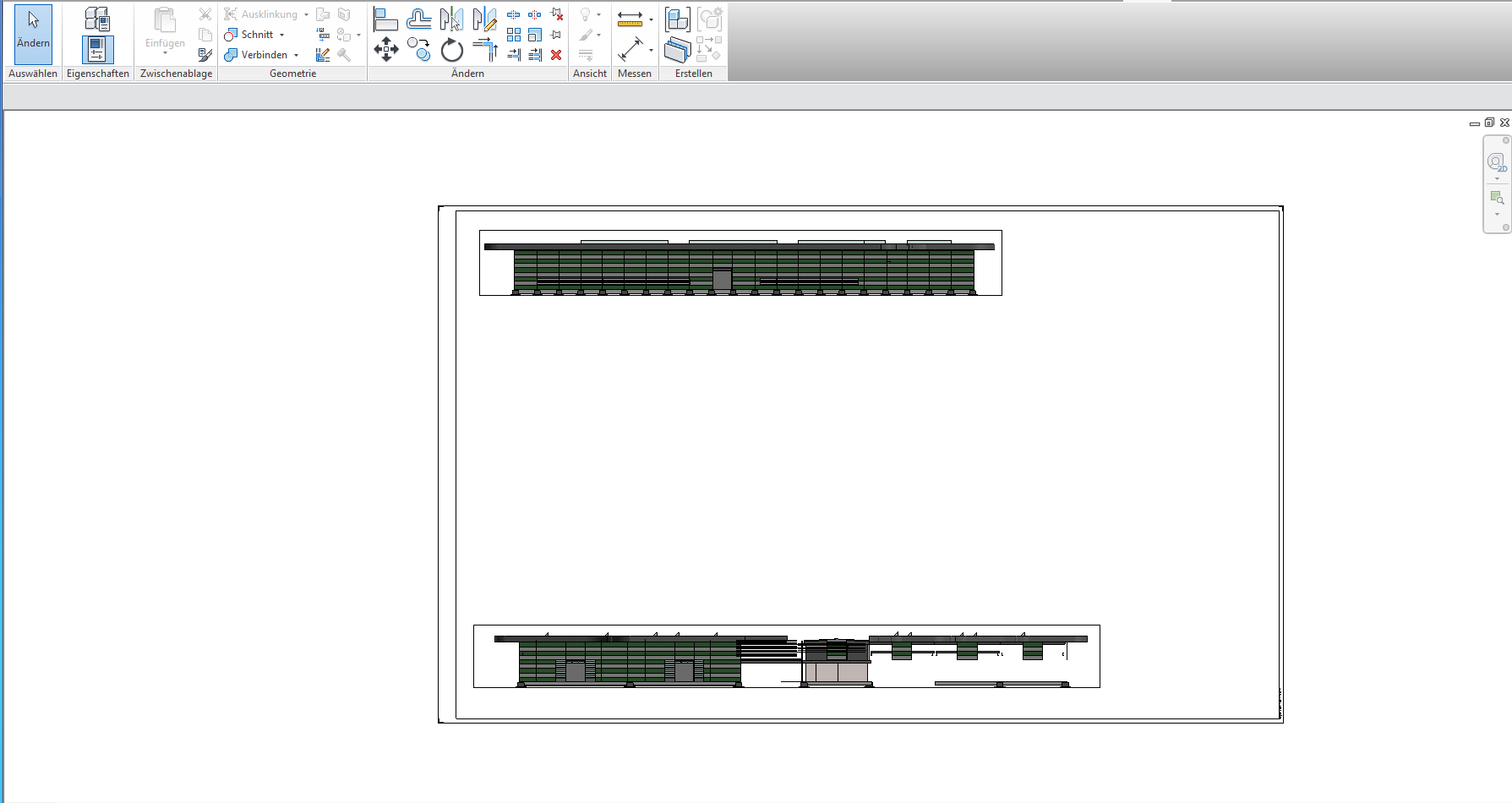

Ich habe adäquate Druckformate und trotzdem passt es nicht. Aber vielleicht kannst DU mir meine Fehler anhand meiner Versuche erklären.
Die nächsten Bilder hänge ich an die nächste Antwort an.
EDIT:

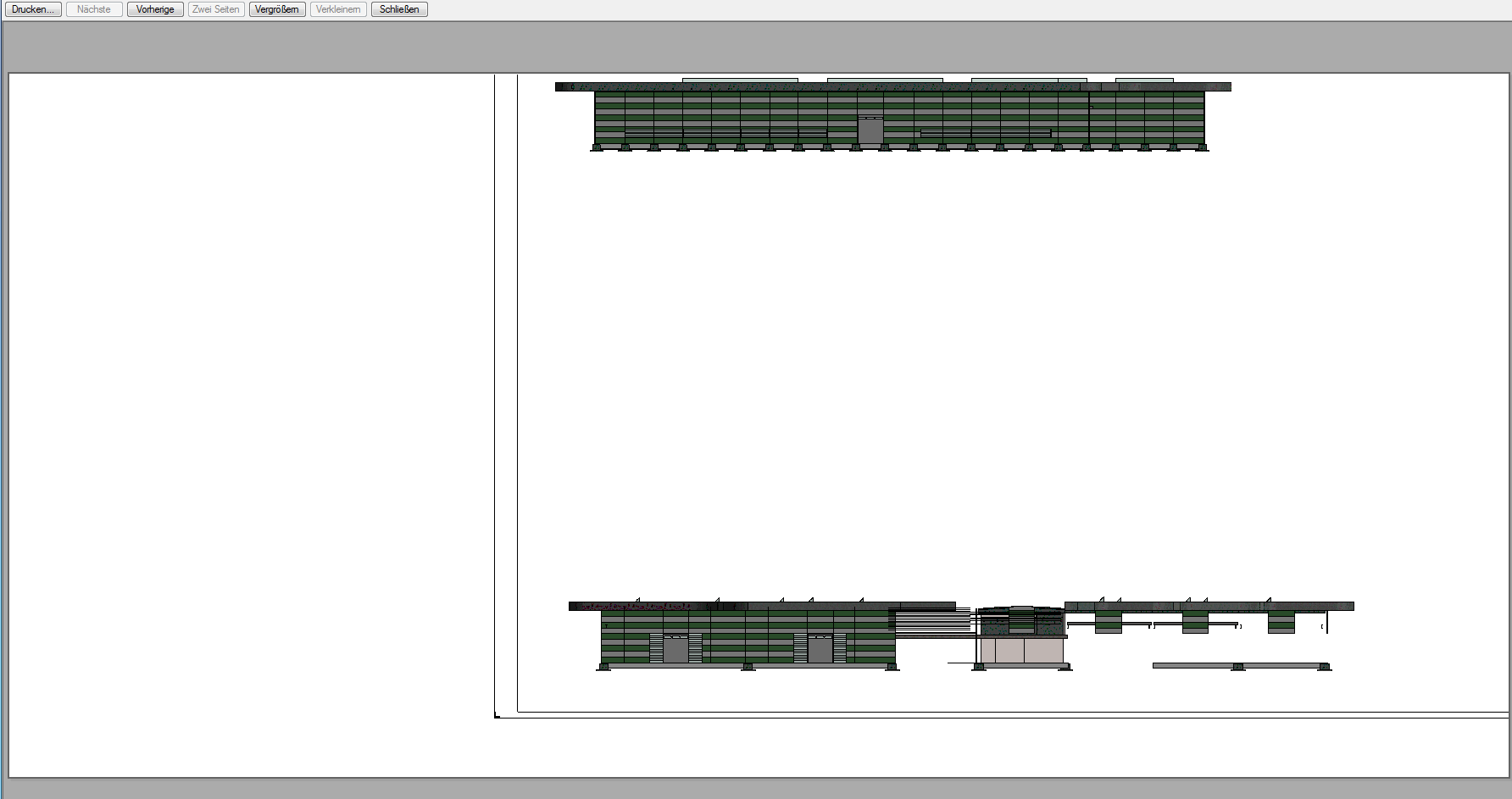

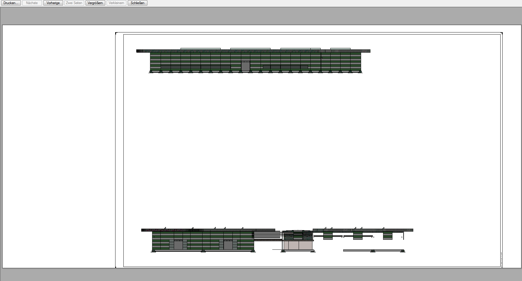

Die Planlage am Bildschirm schaut nach Zoom Grenzen so aus!

Bin schon auf meinen Fehler neugierig.
Vielleicht liegt es auch am Planrahmen?!

ich hatte mal den gleichen Effekt als ich eine Textgruppe plazierte  deren unsichtbarer Gruppen-Rand
über den Planrand hinausreichte. Haste die Plankopf/Blatt -Familie mal überprüft!?
Ev. hilft das bei der Suche...

Es war nicht der Text, sondern die Referenzlinie. Danke für den Tip

Generell gilt beim Drucken von Plänen, dass nichts über den "Planrand" ragen sollte, weder in der Plankopf-Familie noch im Projekt. Also auch (ausgeschaltete) Zuschneidebereiche müssen innerhalb des Blattrahmens liegen. Nur dann funktioniert es mit "Position > Mitte" und "Zoom > 100%"
