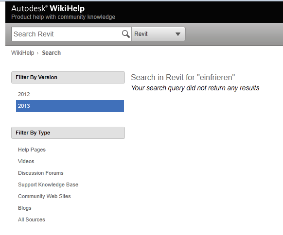

erstellt am: 12. Sep. 2012 10:46    Editieren oder löschen Sie diesen Beitrag!  <-- editieren / zitieren -->   Antwort mit Zitat in Fett Antwort mit kursivem Zitat    Unities abgeben: 1 Unity (wenig hilfreich, aber dennoch)2 Unities3 Unities4 Unities5 Unities6 Unities7 Unities8 Unities9 Unities10 Unities Nur für cad4fun 10 Unities + Antwort hilfreich
Revit Extensions installieren und unter > Module > Extras > Zeichnungen einfrieren wählen.
Tanken = umgangssprachlich einfügen/hinein laden.
