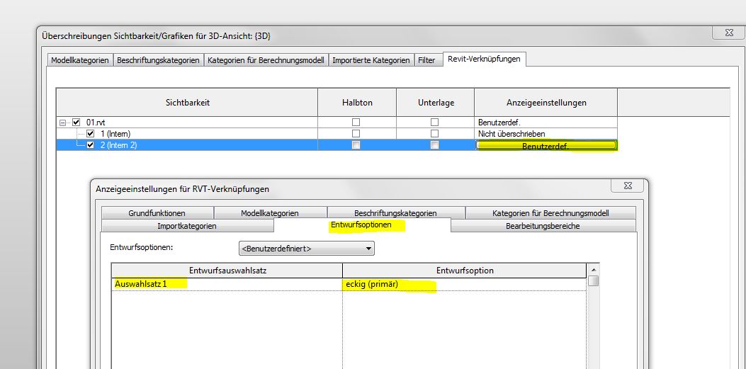

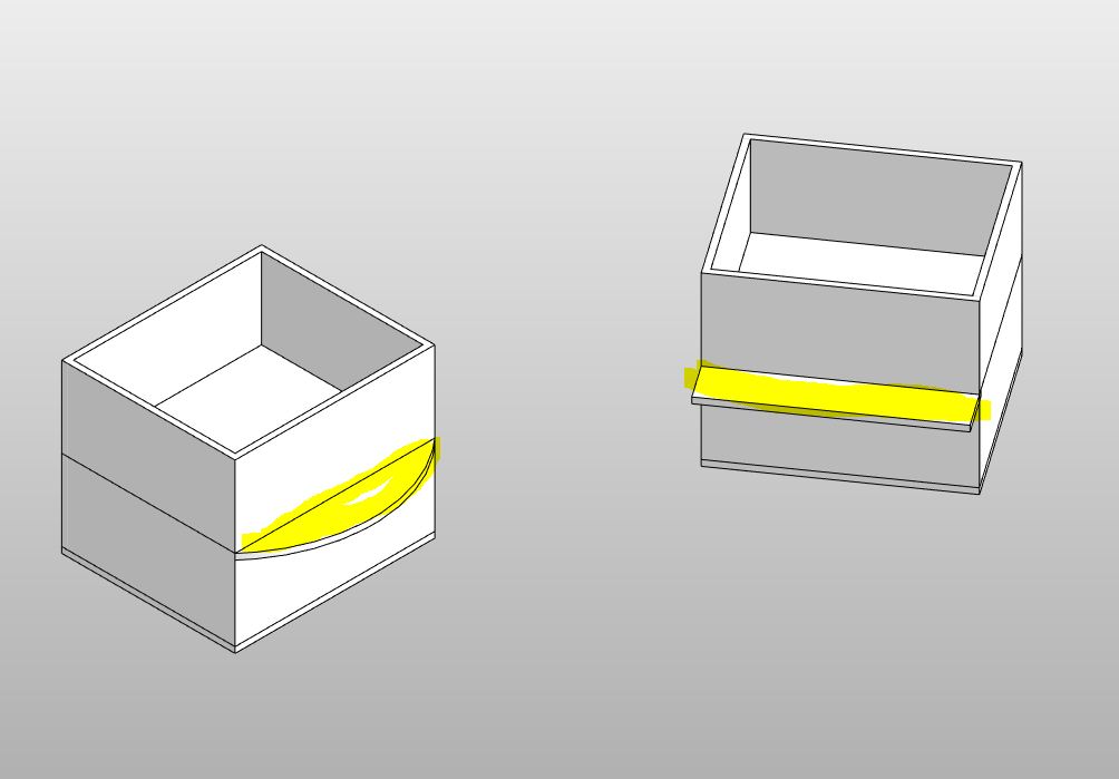

ich habe ein Mehrfamilienhaus (Originaldatei), dass ich in eine andere Datei mit bestehendem Gelände und Umgebung 3 mal über eine Verknüpfung eingebunden habe.
Nun muss ich an einer der Verknüpfungen einen Balkon ändern, möchte aber, dass alle anderen Dinge weiter mit dem Originalgebäude verknüpft bleiben. Spätere Änderungen am Orignalgebäude sollen also noch in allen 3 Verküpfungen gleichzeitig erfolgen können.
Auf welche Art und Weise könnte man das am Besten lösen?

Hola seiti,
erzeuge den Balkon als Entwurfsoption in der Ursprungsdatei > speichern und schließen.
Die Host-Datei öffnen > VV > Revit-Verknüpfungen > Entwurfsoptionen > die verknüpfte Datei aufklappen, damit auch die Kopien sichtbar werden > Anzeigeeinstellungen auf Benutzerdefiniert klicken > Grundfunktion > Benutzerdefiniert aktivieren (dies erlaubt nur dieses eine Objekt anders anzuzeigen) > Entwurfsoptionen > die gewünschte Option einstellen

Geil, geil, geil .... ich danke Dir ! Funktioniert tadellos - ich bin sowas von begeistert !
