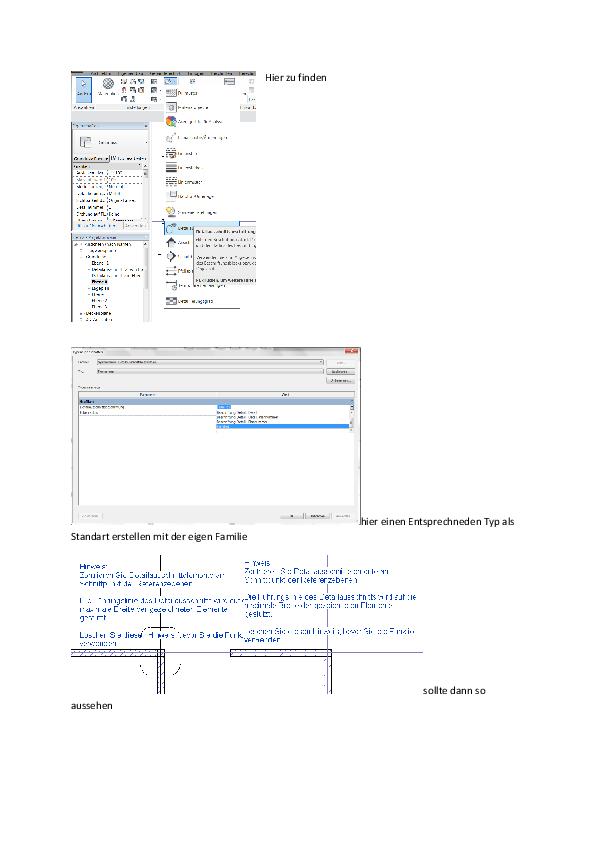

Detailbeschriftung.pdf
insofern du die Beschriftung von Detailauschnitten in einem Grundriss meinst, kannst du diese Einstellungen in der Registerkarte Verwalten ändern. Dort gibt es eine kl. Schaltfläche wenn man länger draufbleibt erschient der Name <weitere Einstellungen>. In diesem Dropdownmenü findet man dann die entsprechenden Einstellungen Detailansichtbeschriftung. Dahinter verbirkt sich ein Typen Dialog mit dem man die Einstellungen für die Systemfamilie Detailbeschriftungen ändern kann. Kurze Bildbeschreibung hängt an

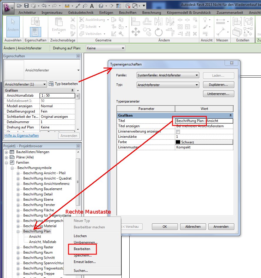

tmoehlenhoff
Beiträge: 2996
Registriert: 14.10.2002
erstellt am: 30. Aug. 2012 12:10    Editieren oder löschen Sie diesen Beitrag!  <-- editieren / zitieren -->   Antwort mit Zitat in Fett Antwort mit kursivem Zitat    Unities abgeben: 1 Unity (wenig hilfreich, aber dennoch)2 Unities3 Unities4 Unities5 Unities6 Unities7 Unities8 Unities9 Unities10 Unities Nur für atelierbb 10 Unities + Antwort hilfreich
Ich versuch's mal mit einem Bild:

erstellt am: 30. Aug. 2012 12:26    Editieren oder löschen Sie diesen Beitrag!  <-- editieren / zitieren -->   Antwort mit Zitat in Fett Antwort mit kursivem Zitat    Unities abgeben: 1 Unity (wenig hilfreich, aber dennoch)2 Unities3 Unities4 Unities5 Unities6 Unities7 Unities8 Unities9 Unities10 Unities
HURRA ich hab es hinbekommen,
mann muss den neu erstellten Typ nochmal in den Typeigenschften verknüpfen.
Besten Dank an alle!
