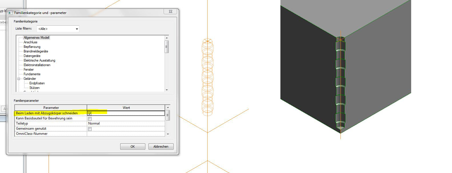

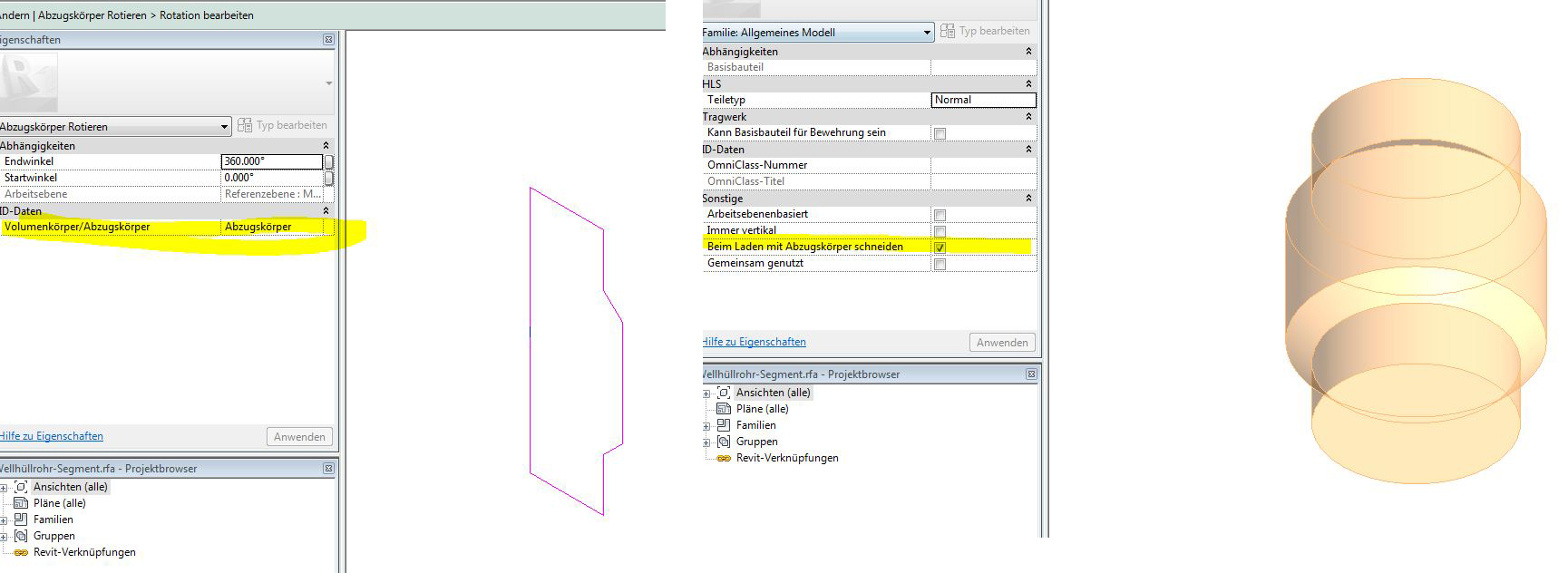

Hola,
es fehlen kleine Einstellungen, damit es funzt.
Segmentrotation bearbeiten und ID-Daten auf Abzugskörper stellen > in der Segmentfamilie > Sonstige > beim Laden mit Abzugskörper schneiden aktivieren > in der Wellhüllrohr-Familie > Familienkategorie und -parameter ebenfalls beim Laden mit Abzugskörper schneiden aktivieren > ins Projekt laden.
Saludo niku y carlos
