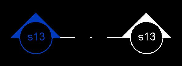

im anhang ein bild meines schnittstils
warum ist ein pfeil blau obwohl ich ihn weiß angelegt habe ?

Hola,
wenn Du sie weiß respektive schwarz definiert hast, dann werden sie auch so gedruckt. Siehe Druckvorschau. Das blaue Symbol ist ein link zu der entsprechenden Schnittansicht, der per Doppelklick jene Ansicht öffnet ohne in den PB zu müssen. So auch bei den Ebenensymbolen.
