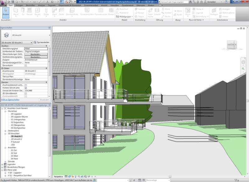

Hallo liebe Mitstreiter,
ich habe folgendes gemacht:
3 Gebäude in einzelnen Dateien gezeichnet. Diese als Revitverknüpfungen dann in eine Datei mit Gelände und Umgebungsbebauung importiert und zur korrekten Positionierung gedreht und die Höhenlage verändert.
Bei Kameraansichten (und nur da, nicht in Parallelperspektiven!) werden jetzt die Geländer nicht mehr richtig dargestellt. Die Linien der Darstellungen fliegen irgendwo im Raum rum. In den Originaldateien ist das nicht so.
HILFE

Hallo Seiti,
ich hatte dieses Problem im letzten Jahr mit Revit 2012, rätselhafte Striche in Perspektiven, Isometrien waren ok.
Das Problem war das nicht installierte SevicePack 2. Bitte kontrolliere einmal, ob Sevicepack 1 + 2 installiert sind.
Viel Erfolg!
