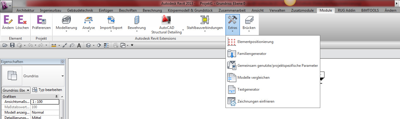

Hallo Revit Leute,
gibt es im Revit 2013 auch noch die Funktion "Zeichnung frieren" also als 2D Zeichnung ablegen. Ich finde die Funktion nicht mehr.
Schöne Grüße Gerald

Hallo Gerald, was verstehst du unter Zeichnung frieren ? Es gibt die Funktion 3D Ansicht sperren unten am Zeichenfenster um eine Zeichnung zu beschriften o.ä. Ansonsten musst du über den DWG Export eine reine 2D DWG anlegen und gegebenfalls wieder importieren.

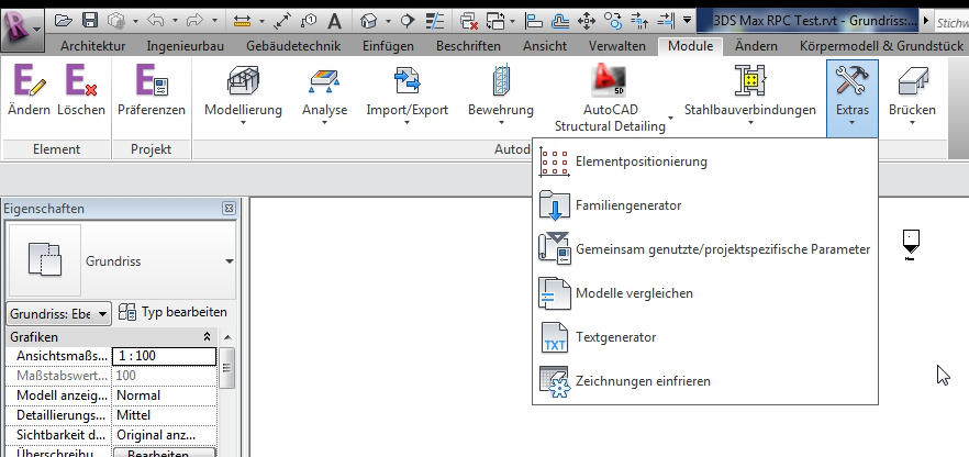

Er meint "Zeichnung einfrieren" aus den Extensions.

Bei mir gibt es keine extras bei rac2013?

du musst auch erst die Revit Extensions aus der Subscription runterladen und installieren. Dann findest du die Extras unter dem Tab "Module"

ups, danke thorsten. haben rac 2013 momentan nur zum testen installiert. hatte gemeint, dass alles installiert ist , aber die ext fehlten.
