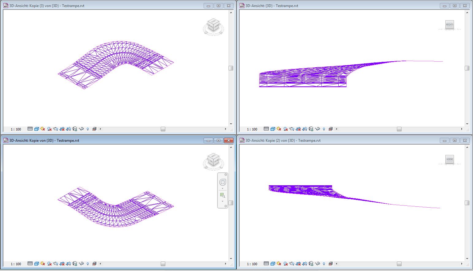

Hallihallo,
hat Jemand eine Idee, wie man so eine Rampe (Bestand) am besten modelliert? Da sind so viele Knicke, Kurven und Igittigit drin, dass ich mit Sweeps nicht wirklich weiter komme?! Die Vorlage (habe ich in Revit referenziert) besteht aus einem DWG-Liniennetz. Ich könnte mir also ein Geländemodell aus der Vorlage erstellen lassen. Für die Schalplanerstellung ist das Geländemodell aber meines Wissens nicht wirklich gut geeignet weshalb ich die Rampe am liebsten als Geschossdecken-Element, Wand oder Fundament erzeugen möchte.
Ich bin zwar kein Körpermodellierungsprofi, aber das würde ich vermutlich mit viel "Feintuning" irgendwie als Körper modellieren können. Mit dem Körper habe ich aber im Vergleich zum Geländemodell auch nicht viel gewonnen, oder sehe ich das falsch?
Freue mich über jede produktive oder auch kreative Idee...
Sonnige Grüße,
Klaus

Hola Klaus,
wir machen es mit Geschossdecken und fügen alle notwendigen Pukte hinzu um Querneigung etc. zu generieren.
RAMPE als GD
RAMPE
Saludo niku y carlos

Hi Niku,
wie immer ein super Tipp von Dir! Die Idee ist zwar naheliegend, wollte mir aber einfach nicht in den Sinn kommen.
Vielen Dank für die Hilfe und sonnige Grüße,
Klaus
