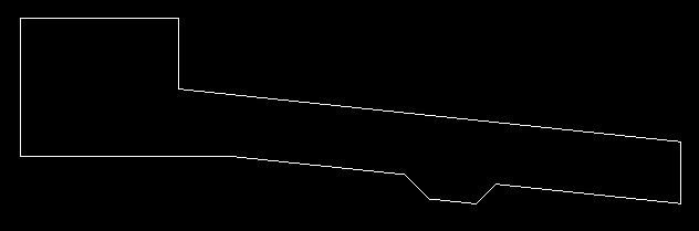

im anhang ein schnitt durch eine decke
habe sie so erstellt, dass ich in der projektfamilie "decke" über extrusion den querschnitt erzeugt habe.
wenn ich jetzt die draufsicht mit verdeckten kanten erzeugen möchte, kriege ich die verdeckten kanten nicht dargestellt.

Das ist für Projektfamilien nicht allzu untypisch...
Du könntest innerhalb der Projektfamilie Linien Typ <verdeckt> an den entsprechenden Stellen hinzufügen.

BIM Gegenvorschlag > Ändern > Ansicht > Liniengrafik > Linienstil verdeckt > Linien anklicken, jetzt sind sie nachhaltig auf verdeckt
