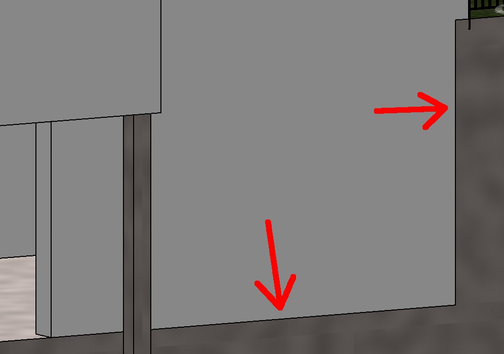

ich habe da ein Problem der Liniensichtbarkeit: und zwar sind seit Revit 2013 plötzlich Grenzen zwischen 2 Materialien sichtbar.
Aufjedenfall will ich die Dingern loswerden.

Hola,
das ist in der 2012er auch so, sofern Kanten aktiviert sind. > Bildstil > Grafikdarstellungsoptionen > Modelldarstellung > Kanten anzeigen deaktivieren.

Es geht nicht nur um die 3D Darstellung sondern auch um die Ansichten und Grundrisse.
In 2012 waren nach den Verbinden der Wände/Bodenaufbauten die Linien auch weg.

Vielleicht kannst Du ja mal ein Bild(er) posten, ich weiß jetzt nicht, was genau das Problem ist.

In ersten Bild kann man 2 Wände sehen eine aus Sichtbeton die andere ist verputzt, dazwischen sind Linien. Und um diese Linien geht es.
Ich will, dass er mir nur Sichtkanten anzeigt aber nicht den Übergang 2er Materialien.
In Grundrissen ist es so, dass er den Übergang zwischen Fließen und Parkett als Linie darstellt. Das Sieht dann so aus als würde vor der Tür noch eine Stufe sein.
Ich kann leider z.Z., wegen Zeitmangel, keine Bilder rein stellen.
