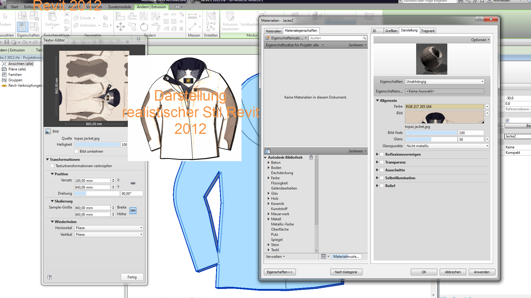

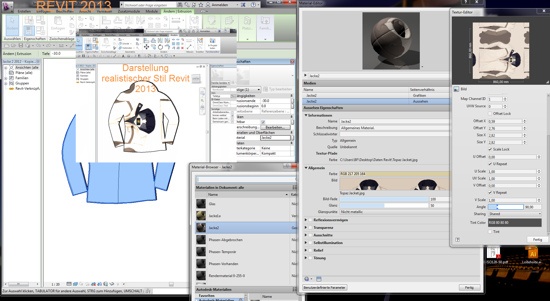

Hallo zusammen !
Eigentlich wollten wir auf Revit 2013 updaten.
Das wird uns aber leider dadurch vergällt, dass sämtliche Maps der selbsterzeugten Materialien verdreht dargestellt werden.
Habt ihr auch dieses Phänomen ?
Anscheinend werden die Einstellungen nicht mit in die neue Version übertragen.
Zum Ausprobieren im Anhang ein Zip mit einer Revit-2012-Familie  (eine Jacke (wir sind im Ladenbau unterwegs  )). JPG für das Map liegt bei.
Weiter im Anhang Screenshots aus Revit 2012 und Revit 2013
Habt ihr eine Lösung ?
Gruß, Bernhard

Hola,
viel interessanter finde ich die Tatsache, dass bei Dir RAC 2012 die Textur korrekt widergibt, obwohl sie um 90° gedreht ist.
Die Darstellung in RAC 2013 entspricht meiner reproduzierten, sofern ich um 90° drehe.

Hallo Niku,
kannst Du denn bei Dir nachstellen, ob RC2012 bei Dir das Map richtig darstellt?
Wir haben diese Darstellung bei allen Rechnern.
Also entweder ist im Revit 2012 ein Fehler (und somit haben wir den Fehler an alle Materialien vererbt) oder bei der Migration zu Revit 2013 wird in der Bibliothek Mist gemacht.
Ich habe bei Autodesk Customer Support eine Anfrage gestellt.
Wenn eine Antwort vorliegt melde ich mich wieder.
Gruß, Bernhard

Hallo, ich hatte jetzt einen ähnlichen Fehler mit einer Holztextur die ich mit der Maserung Quer und Hoch in Revit 2012 angelegt habe. In Revit 2013 ist die Maserung dann um 90 Grad gedreht. Wobei das Ergebnis in 2013 der Realität entspricht und bei 2012 habe ich mich gewundert warum ich die Textur drehen musste.
Gruss Thorsten

Moin zusammen!
Hier die die tolle Rückmeldung von Adesk:
Sehr geehrter Herr Fetzer,
Die Textur sollte mit einer 0 Drehung so angezeigt sein wie in 2012.
In 2012 war das Verhalten der Drehung nicht richtig. Wahrscheinlich ist es der Grund, warum Sie die Textur um 90 Grad gedreht haben.
Dieses Verhalten wurde in 2013 korrigiert.
Leider hat es in Ihrem Fall den Effekt die Textur wieder zu drehen. Es heißt die Drehung muss in 2013 auf 0 gesetzt werden um richtig angezeigt zu sein.
Entschuldigen Sie bitte die Unannehmlichkeiten.
Mit freundlichen Grüßen
xxxx
Autodesk Support Team
