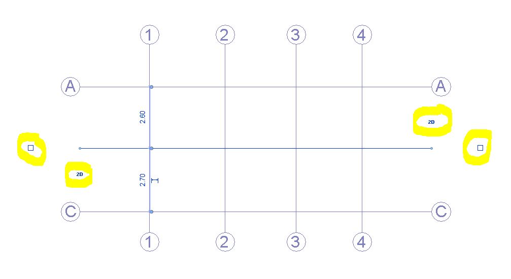

Geht mein im Betreff beschriebener Wunsch schon? Mit der Suche habe ich jemand gefunden, der(die) auf REVIT9 gehofft hat.
In REVIT12 habe ich nur folgende Möglichkeit gefunden:
Überschreibungen Sichtbarkeit  -> Objektstile -> Rasterbeschriftungen  vergebe ich die Linienfarbe weiß. Damit wird der Kreis um die Achsbezeichnung (fast)unsichtbar, das hat aber keinen Einfluss auf den Text, der bleibt wie er ist. Zufriedenstellend ist das absolut nicht. Hat jemand eine bessere Lösung?

Die gefundene Lösung ist natürlich keine, da sie sich in allen Grundrissen auswirkt.Ich dachte, dass das nur im aktiven Ansichtsfenster so ist. Gibt es eine andere Lösung?

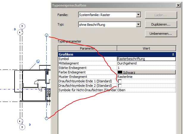

ich denke es führt nur ein Weg über doppelt angelegte Raster - einmal mit,
einmal ohne Beschriftung - die Du dann nach Gusto schalten tust.

wie wäre es, wenn Du die jeweilige Rasterlinie markierst, das 3D Icon anklickst, um es auf 2D, also ansichtsspezifisch zu stellen und dann einfach die Beschriftungsblöcke ausschaltest?

Ist zwar eine fade Geschicgte, ca. 60 Rasterlinien anzufahren und ein Häkchen auszuschalten, aber es funkt. Danke, U's sind unterwegs
