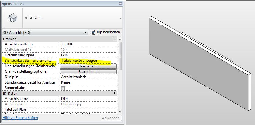

habe eine mehrschichtige Wand im Grundriss in Teile aufgelöst und die zwei äßeren verlängert. Sieht gut aus, aber in der 3D-Ansicht erscheint nur die Originalwand ohne Verlängerung der beiden äußeren Schichten.
Weiß jemand Rat ?

hallo frank,
hast du die sichtbarkeit der teilelemente in den ansichtseigenschaften richtig eingestellt? standardmäßig steht diese auf "original anzeigen"!
vg oliver

hallo,
wo finde ich denn "original anzeigen" ?
habe in den ansichtseigenschaften teile aktiviert und wäne deaktiviert, was natürlich zur folge hat, das nicht bearbeitete wände unsichtbar werden.

hallo frank,
anbei ein vorher und nachher screenshot.
vg oliver

cool
