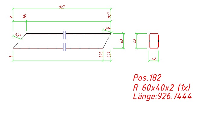

Guten Morgen,
habe ein kleines Problem beim ausarbeiten der Bauteile.
Wenn ich bei den Bemaßungsstil Einstellungen die Option Kommentar aktiviere & einstelle das die Länge unter jeden Bauteil angeführt werden soll macht er das zwar, aber in vielen fällen stellt er die Länge mit 4 nach komma stellen dar & das schmerzt einfacch im Auge. (siehe Bild)
Ich habe zwar unter Projekteinstellungen unter Einheiten die die Genauigkeit auf 0 nach komma stellen gesetz aber das hilft leider nicht.
Kennt jemand eine Lösung?

Ich antworte mir mal selbst,
mit dem Befehl LUPREC kann man die anzahl der Nachkommastellen regeln; diesen wert also auf 0 setzen & das Problem ist gelöst.
