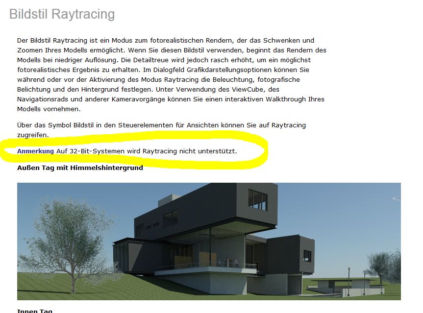

Guten Abend,
ich habe ein Problem mit dem Raytracing, diese
Funktion ist bei mit nicht Aktiv (in der 3D-Ansicht).
In den Optionen habe ich den Hardware-Beschleuniger Deaktiviert, den
Grafiktreiber Aktualisiert (GeForce 9800), hatte keinen Erfolg
damit. Hat jemand eine Idee an was es liegen kann...
mfg hack

Hola Hack,
das liegt an Deinem OS/Revitversion. RT ist nur in der 64 bit Version verfügbar.
Saludo niku y carlos

Wenn nicht, dann peinliche Nummer. F1 > raytrace > screenshot
