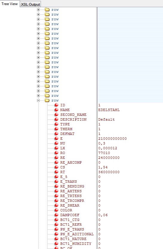

zu 2.
so, hab mir mal diese xml files angeschaut (mit einen xml Editor) & nach langen suchen habe ich den Eintrag gefunden in der man den Material Namen ändern kann. (siehe Bild) natürlich müsstze man auch alle anderen Daten wie dichte etc. auch alles ändern aber dazu fehlt mir momentan die zeit. nicht desto trotz ein kleiner erfolg.
wichtig ist einfach das man die originale rmat049.xml datei (oder welche man auch verwenden möchte) überschreibt (befindet sich unter Windows 7 C:\ProgramData\Autodesk\Structural\Common Data\2012\Data\Mate )
