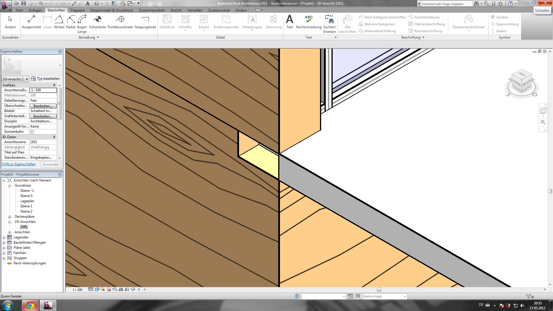

bin seit paar Stündchen dabei Revit Arch. 2011 kennen zu lernen und habe auch gleich ein Problem.
Und zwar habe ich mir meine Wände gezeichnet, auf die habe ich die Decke gezeichnet. Die Geschossdecke ist dabei auf der Systemachse der Wände gezeichnet (wg. Einbau)
Da drauf kamen die weiteren Wände. Danach habe ich mit der Option "Fixieren oben/Basis" die umlaufende "Fuge" geschlossen. Das hat überall geklappt - nur an einer Ecke nicht.
Dort ist ein Loch entstanden. Das kann man auf dem Bild sehen.
Ich bitte um Eure Hilfe! Wie bekomme ich das geschlossen?

Würde es etwas bringen, wenn ich die Datei zur Verfügung stellen würde?

Gefühlt würde ich eher Wände und Geschoßdecke so anlegen, dass sie sich zunächst durchdringen und dann mit "Verbinden" (Registerkarte "Ändern") dafür sorgen, das die Decke entsprechend aus der Wand ausgeschnitten wird. Ja nach Wandaufbau in den Stockwerken kann man dann die Wand auch gleich über mehrere Stockwerke erzeugen anstatt mehrere aufeinander zu stellen...

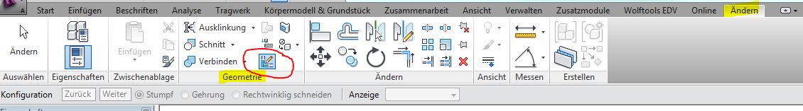

Klingt danach als hättest du die Wand unterhalb der Geschossdecke mit der Geschossdecke fixiert und die Wandverbindung zur Seitenwand mittels Stumpf verbunden ist.
Probier mal folgende:
- gehe auf die Ebene unterhalb des Balkones
- untern Ändern -> Geometrie -> Wandverbindngen (siehe Anhang)
- die Wandecke anklicken und es erscheint ein Quadrat
- Oprtionsleiste auf "Weiter" klicken oder Gehrung auswählen
Und hoffen!! ;-)
