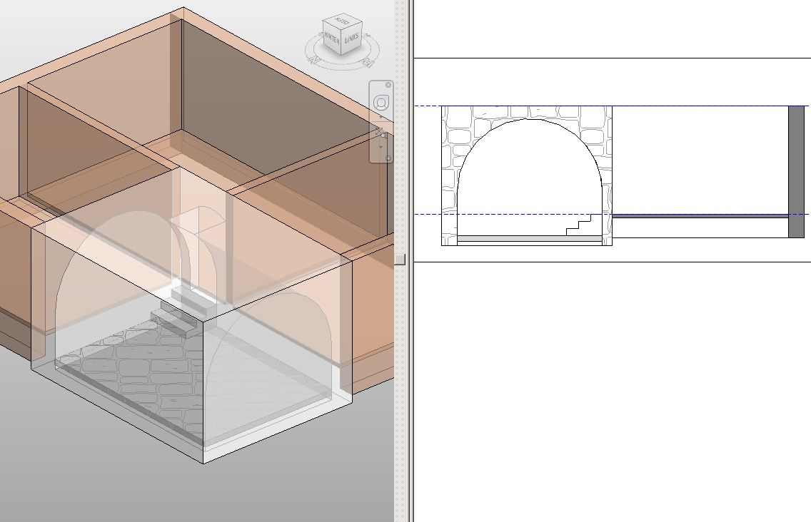

Hallo Daniel,
da war ich wohl etwas zu langsam...
Ich würde Vespa beipflichten: Projektelement, ob als Wand oder Decke,
ob Du getrennt modellieren willst in Wand und Decke, alles vorstellbar.
Eine einfache Annäherung (als Wand) anbei...
Quader als Extrusion, Gewölbe und Zugang als Abzug, Treppe / Boden rein...
Hoffe das hilft !
Heiko

Hallo Daniel,
für o.a. Beispiel habe ich den ganzen Gewölbekeller als Projektelement 'Wand' gebaut.
Quader mit den Aussenmaßen als Extrusion auf der Grundfläche,
Gewölbe als Extrusion Abzugskörper ausgehend vom Seitenriss,
Zugang als Abzugskörper ausgehend vom Seitenriss,
Treppe und Boden als Extrusion.
Kommst Du damit klar ? Sonst nochmal melden und genau schreiben wo's klemmt...

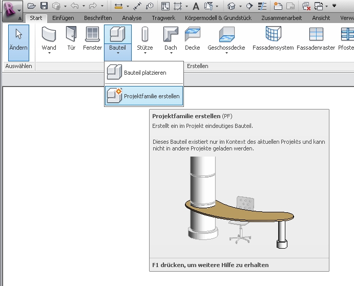

erstellt am: 14. Mai. 2012 08:55    Editieren oder löschen Sie diesen Beitrag!  <-- editieren / zitieren -->   Antwort mit Zitat in Fett Antwort mit kursivem Zitat    Unities abgeben: 1 Unity (wenig hilfreich, aber dennoch)2 Unities3 Unities4 Unities5 Unities6 Unities7 Unities8 Unities9 Unities10 Unities Nur für Vansdan 10 Unities + Antwort hilfreich
Hallo Daniel,
sei mir nicht böse, aber das hört sich nach fehlenden Grundlagen an.
Du solltest mal fleißig mitgelieferte und im Netz verfügbare Revit-Tutorials beackern...
So findest Du die Projektelemente (s.Bild)

erstellt am: 15. Mai. 2012 07:03    Editieren oder löschen Sie diesen Beitrag!  <-- editieren / zitieren -->   Antwort mit Zitat in Fett Antwort mit kursivem Zitat    Unities abgeben: 1 Unity (wenig hilfreich, aber dennoch)2 Unities3 Unities4 Unities5 Unities6 Unities7 Unities8 Unities9 Unities10 Unities
Hallo Heiko,
vielen dank für den Screenshot. Nun konnte ich endlich nachvollziehen, was ihr mir die ganze Zeit beschrieben habt. Hat dann gestern auch mit dem Gewölbe geklappt. Kurz noch eine Frage. Gibt es als Material sowas wie eine alte Sandsteinmauer, da der Gewölbekeller aus Sandstein gebaut wurde.
