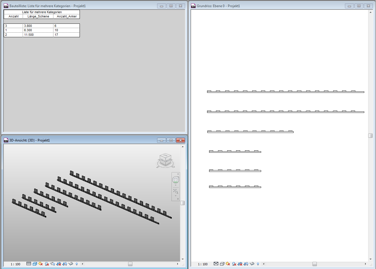

moin,
wenn ich einbauteil a und b in einbauteil c integriere eine liste erstellen, bei der die komponenten von c aufgezählt werden ?
ein beispiel:
eine eckschiene besteht aus einem L-Profil und angeschweißten ankern.
jetzt hätte ich es gerne, dass das l-profil mit länge aufgezählt und die anker mit stückzahl erscheinen.
ist das machbar ?

Hallo Frank,
das geht ganz gut!
Siehe screenshot
