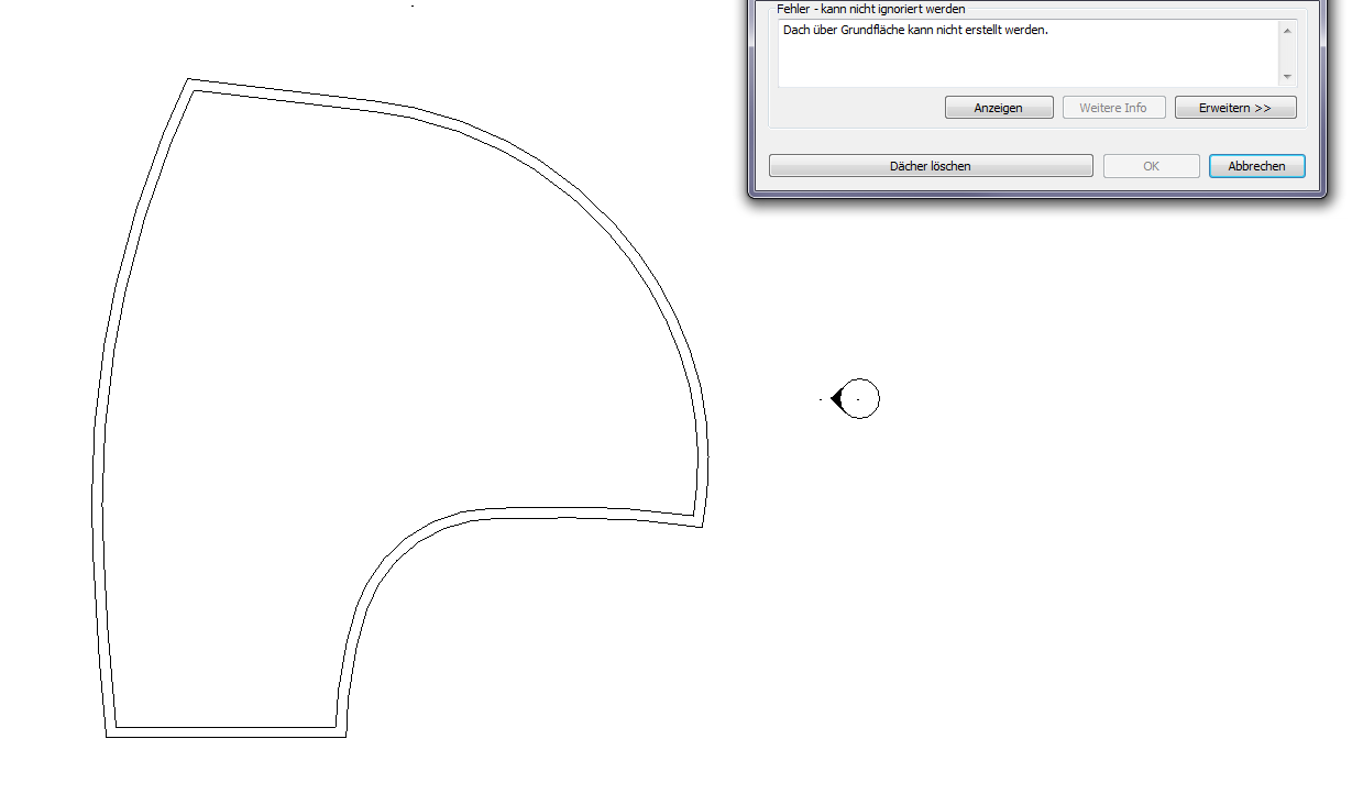

Willkommen im Forum. Ich bin Revit Neuling und Aca Altling und seit Tagen versuche ich mein Aca Dach in Revit in meiner Lernphase zu realisieren. In Aca mache ich das ja in einer Minute, habe jedoch ähnliche Vorgehensweise in Revit nicht gefunden. Auch im Web noch nichts Brauchbares gesehen. Ein Tip der Meister wäre mal hilfreich.
Gruss, Jeff

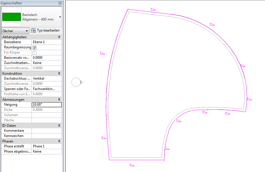

ohne die Details zu kennen ist es etwas schwierig, aber für mich sieht es so aus als ob die Dachneigung überalle gleich ist und in dem Fall wählst du das Dach von der Start-Registerkarte, erstellt die Skizze für die Traufe vom Dach, stellst in den Eigenschaften die gewünschte Neigung ein und klickst auf fertig stellen.

Torsten, danke für die Antwort. Stimmt das alle Dachneigungen gleich sind, 10º. Bei Auswahl der Wände oder auch der Skizzenlinie kommt beim Erstellen die Fehlermeldung. Schon mal danke.

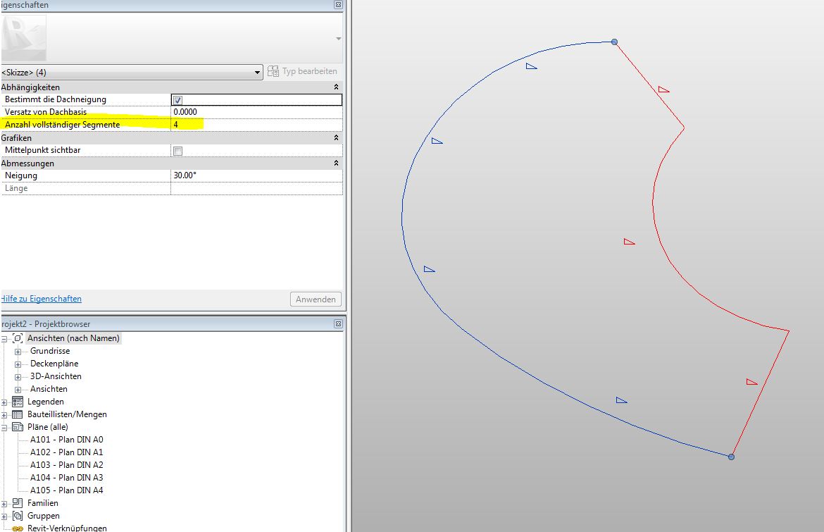

aber dein Vergleich hinkt auch etwas, denn im AutoCAD Architecture hast du nicht die Bögen genommen und die Traufkanten sind somit alle gerade und das könnte Revit auch. Dort versuchst du aber die Bögen zu übernehmen und das schlägt aus mir (noch?) ungekannten Grund fehl (wobei man einwenden könnte, dass ein AutoCAD Architecture auch das Dach aus den Bögen erstellen kann).

die Anzahl der vollständigen Bogensegmente darf nicht Null sein, sondern muss bei einer zusammengesetzten gekrümmten Form der tatsächlichen Bogenanzahl entsprechen. Und da man Splines in der Dachskizze keine Neigung zuweisen kann, würde ich mir einen Körper basteln und mit Dach über Fläche arbeiten, sofern Du mit diesem Ergebnis nicht arbeiten kannst.

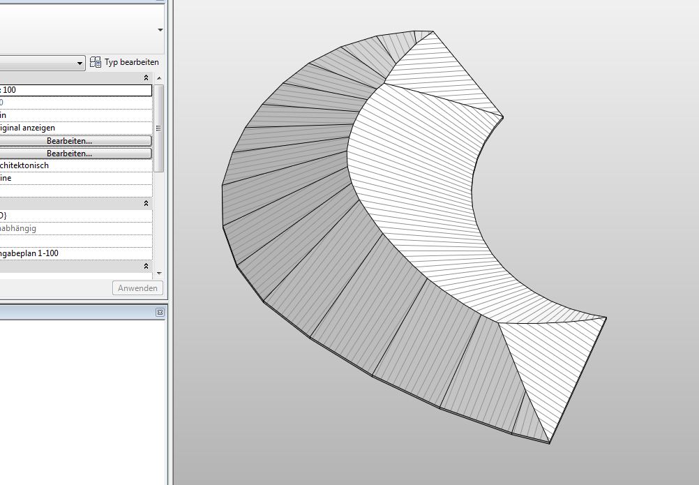

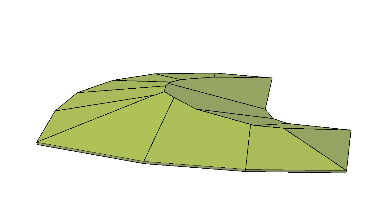

In Zusammenarbeit mit den örtlichen Zimmermännern wurden keine Bögen als Traufkante gewählt und somit sind es gerade Abschlüsse.  Es ist ja auch erst ein Versuch das angefangene ACA Projekt im Revit evtl. weiter zu basteln und zu Ende zu bringen. Werde das schon hinbekommen.
Also erst mal Dank an Euch beide, ich sehe jetzt die Dach-Revit-Story klarer.
